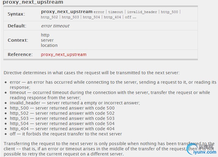

当upstream收到异常响应时,不得不提一个指令“proxy_next_upstream”,看官方介绍吧。
关于用法,描述的很明确。再看一些相应的代码:

  上述的信息告诉我们proxy模块中支持的特殊响应码处理有哪些,当然fastcgi和memcache等这些用到upstream的模块都有类似的数组。对于proxy_next_upstream指令配置中的给出的http_xxx,意思是让nginx在后端返回这些响应时,去尝试其他的后端(函数ngx_http_upstream_test_next)。当然nginx原生支持的就这些,如果大家有自己的需求,可以尝试去改这块代码。不过个人的建议是,改nginx的核心代码要慎重。
