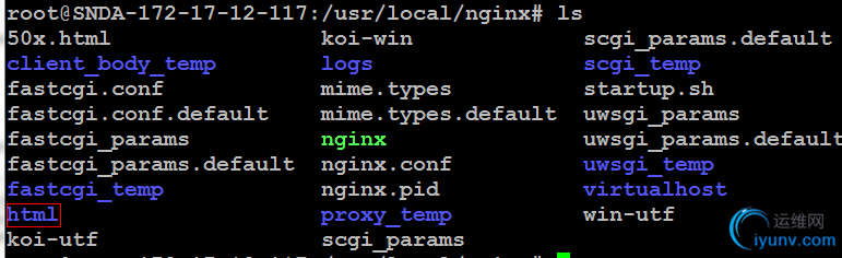

我们把这个三个文件放到nginx安装目录默认的html目录下,
准备之后我们就可以测试了
