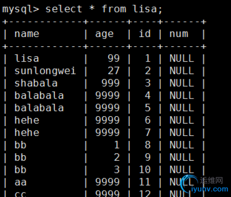

mysql> alter table lisa add id int not null primary key auto_increment;
//id列必须是lisa表中不存在的列。存在会报错。
解决问题后再次添加字段:
# pt-online-schema-change --alter "ADD COLUMN num INT" D=sls,t=lisa --user=sls --socket=/tmp/mysql.sock --password=122541 --execute
成功了!!!

Successfully altered `sls`.`lisa`.
成功了!!!
终于成功了!!我已经爱上我自己!!哈哈哈
