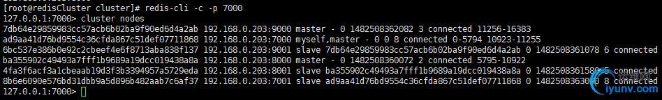

查看集群信息使用redis-cli命令进入集群环境  -c是必须加的参数
# redis-cli -c -p 7000
可以通过该命令查看各个节点的节点ID。

    从上边的打印信息可以获知6000这个Master节点已经从当前Redis集群中移除,所以成功移除了6000这个Master节点。
