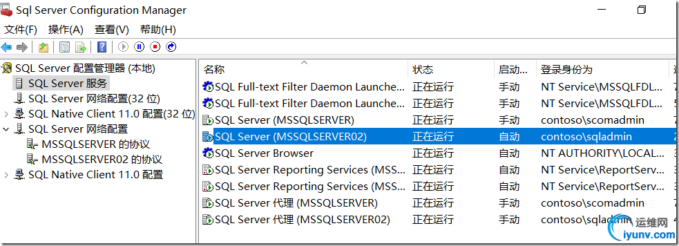

  修改服务登陆账号。

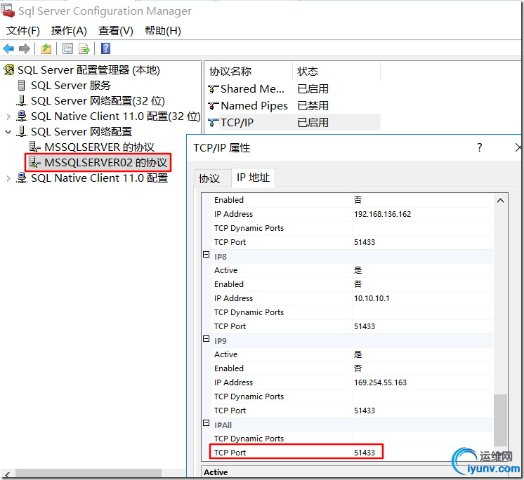

  修改端口号,防止端口冲突。重启服务。
  连接数据库。可看到同一台服务器上存在不同版本的sql和实例。

    并行安装 SQL Server 故障转移群集实例与 SQL Server 数据库引擎 的独立实例时,请注意避免 IP 地址上的 TCP 端口号冲突。 当 数据库引擎 的两个实例都配置为使用默认 TCP 端口 (1433) 时,通常会发生冲突。 要避免冲突,请将一个实例配置为使用非默认的固定端口。 在独立实例上配置固定端口通常是最简单的。 若将 数据库引擎 配置为使用不同的端口,则在 SQL Server 故障转移群集实例失败到备用节点时,将防止出现会阻止实例启动的意外 IP 地址/TCP 端口冲突

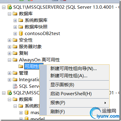

  创建可用性组。
  简介。

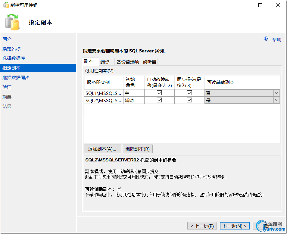

  指定副本。该步骤需要设置,添加副本和属性、端点、备份选项、侦听器。
  配置端点。该处保留默认。
  备份选项。保留默认。
  创建可用性组侦听器。也可后期配置。

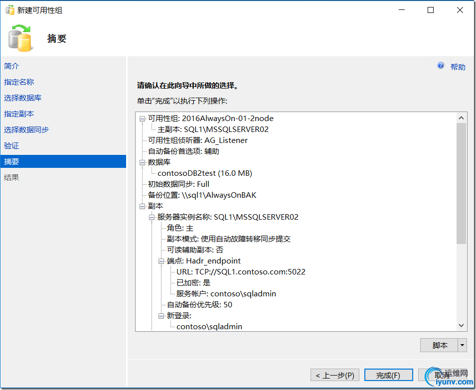

  摘要。
  请注意右下角的脚本的地方,可将配置文件导出文件等。
  结果。点击完成,或者通过右下角选择执行的方式。

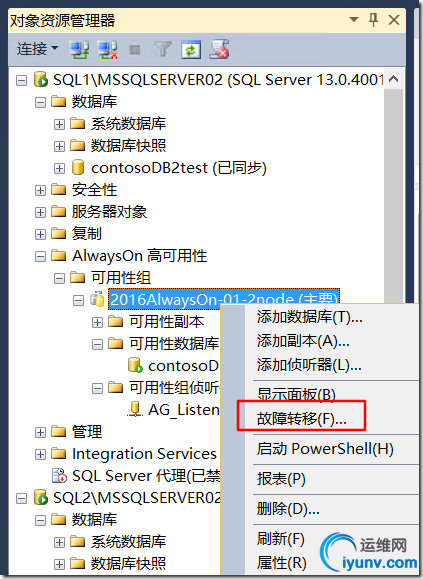

手动故障转移。

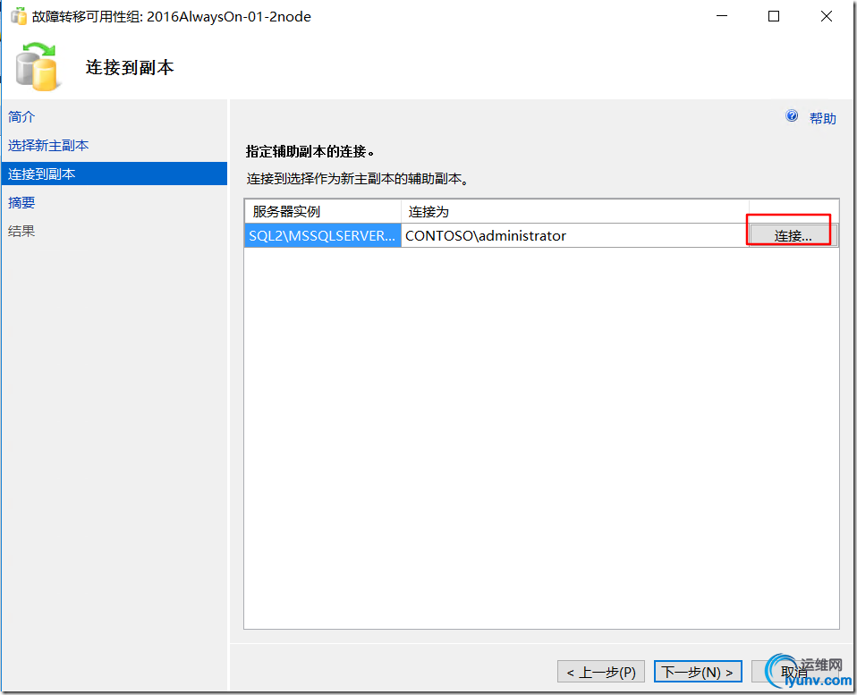

执行此可用性组的计划故障转移。
选择此可用性组的新主副本。提问,该处的故障转移就绪状态为什么是“无数据丢失”?其实是可用性模式为“同步提交”。另外复习下还有其他模式吗?
指定辅助副本的连接。
摘要。
检验结果。
