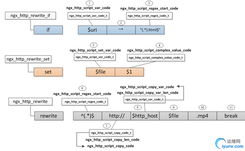

  说了这些抽象的理论之后,下面给出一个具体的例子来更加形象的分析一下。
情景分析:
  这里我们以下面这个例子来看一下,在一个特定的rewrite情景下,nginx的脚本引擎是如何工作的:
  location / {
  if ($uri ~* "(.*).html$" ) {
  set $file $1;
  rewrite ^(.*)$ http://$http_host$file.mp4 break;
  我想对于这个示例配置,大家应该都知道它的作用,主要是将一个对html请求,通过302跳转,让客户端重新取一个同名的mp4文件(是不是很无聊-_-!)。
  这里通过一个图来展现在整个解析过程得到的结构及其相应的处理handler,然后我们再对一些重点的地方加以分析,对于具体的逻辑,大家可以自己看。
  说明:
  1. 图中蓝色的部分是if行,它的解析主要通过ngx_http_rewrite_if,set和rewirte类推。
  2. 图中带有小圆圈的标记,是脚本引擎中处理handler的执行顺序,即前面的e->ip数组。
  接下来我们针对这个情景下的处理流程中的一些重点进行探讨。
重点探讨:
  (一) if行的解析
  1. 在解析if时, nginx会把它当做一个location来对待的,并且它的location type为noname。通过ngx_http_add_location将该“location”添加到上层的locations中。这里将if看做location自然有它的合理性,因为if的配置也是需要进行url匹配的。
  2. if中具体的解析通过ngx_http_rewrite_if_condition来实施。
  3. 在(1)的处理时,对于$uri,ngx_http_rewrite_variable 函数会进行处理。主要的工作是将当前的这个变量(即$uri),放到全局的变量数组中,并得到其下标。还有一点就是ngx_http_script_var_code_t结构中的index,这个用来记录该下标,这样后面用到的时候就可以很快的取到该变量。
  4. 为什么(2)没用设置结构体和handler呢?那是因为根据(2)的配置,就可以确定后面这个配置的处理方式了。所以这里不是每个分句都有对应的结构和handler的设置,能简单处理的,就可以捎带处理掉了,同理的还有像“break”等。
  配置中凡是出现‘~’的,都是属于正则的处理。这里提醒一点是带有‘*’的,是不区分大小写的。
  5. 这里先提一点相关的背景。较新的PCRE库中实现了perl和python中叫做named subpattern的东西,我们通常在引用一个pattern中的()部分时,通常使用$1,$2…等,这里的named subpattern是指在一个pattern使用类似(?<name>...)的形式,这样我们在引用这个()的内容是,就可以通过这个name来指定了,使用更加灵活。这里在(3)的处理的时候,会通过ngx_http_regex_compile函数来进行正则的编译,里面封装了一些PCRE正则库的一些API,相关的细节可以到官网http://www.pcre.org/中的document上查看。这里提一点的是,由于我们的情景中都是比较常规的正则表达式,所以与像named
subpattern之类的处理就先跳过,如rc->named_captures的处理,我们这里只关注rc->captures这个值,它是正则表达式里,出现的()的个数,这个数目在对于处理后面出现的$1,$2…等非常有用。
  在(3)的处理中关键的的其实就是为模式匹配提供信息,所以通过regex->test = 1来标记实际处理时应该采取的处理方式。
