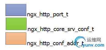

首先先看一个图:
上图是nginx listen端口配置形成一个结构图,有几点需要提醒一下:
1. 每个端口会有一个ngx_http_port_t结构,相同端口配置会ngx_http_conf_addr_t结构存放到addrs变量中。
2. 并不是所有相同端口都要创建ngx_http_conf_addr_t,当出现listen addr:port配置时,如果addr跟之前
同一port配置也相同时,则不创建该结构,只是将该port所在的server conf,即cscf放到ngx_http_conf_addr_t结构的servers
数组中。若addr部分不同,也会创建一个新的ngx_http_conf_addr_t。
在所有解析完配置后,ngx_http_optimize_servers会做一些整理优化工作,最重要的是为后面开启端口监听做准备。
对于每个port,会调用ngx_http_init_listening:
