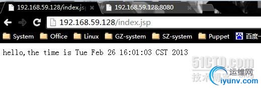

  登录访问:http://ip 或者http://ip:8080  两者应该是一样的内容。
  即 网页上显示当前系统时间:
Hello,the time is Tue Feb 26 11:18:04 CST 2013
  以上就是Apache、Tomcat集成的简单方法。

本实验是在上面Apache+Tomcat的基础上继续的,所以Tomcat我就没再装。也就是上面做的网站的根目录在/var/wwwroot,在上面已经做好了测试网页。
  所以打开浏览器直接输入:http://ip/index.jsp   即可看到效果。
