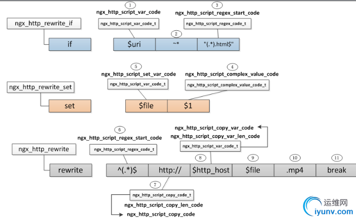

  继续上一篇的分析,下面我们将主要谈论set和rewrite两行的解析处理。为了方便分析,这里把示例配置和调用图列出来
  location / {
  if ($uri ~* "(.*).html$" ) {
  set $file $1;
  rewrite ^(.*)$ http://$http_host$file.mp4 break;

  2. 通过图中所示,先处理的是set后面的第二个变量,那第一个怎么办呢?先处理它使用原因的,一会就可以看到了。这个变量通过ngx_http_rewrite_value函数来处理的,在处理时带有$的变量,nginx里面称作“complex value”,于是分配ngx_http_script_complex_value_code_t结构同时使用ngx_http_script_complex_value_code来处理,接下来有几行代码需要注意下:
// lengths和values数组会在ngx_http_script_compile的执行过程中被填充
sc.lengths = &complex->lengths;
sc.values = &lcf->codes;
// complete_lengths置1,是为了给lengths数组结尾(以null指针填充),因为在运
// 行这个数组中的成员时,碰到NULL时,执行就结束了。
sc.complete_lengths = 1;
  3. ngx_http_script_compile函数算是这里的一个核心,主要是分离当前“complex value”中的一些不同类型的变量,具体逻辑不难看懂,我们只把一些需要注意的地方强调下就行了。
  在开始的时候有个函数叫ngx_http_script_init_arrays,这个函数对flushes,lengths和values三个数组的初始容量给出了一个估计值,当然nginx的数组结构在初始空间不够的时候会自动扩充的,这个就不用太追究了。
  在函数ngx_http_script_add_capture_code中,有个这样的赋值动作code->n = 2 * n,为什么是2*n呢?这个跟PCRE保存匹配结果集的结构有关,后面我们会讲到。
  4. 在处理set 中的第一个参数的时候,它的handler被置为了ngx_http_script_set_var_code,通过这个函数,我们也就知道了为什么要先处理后一个参数:
// e->ip就是之前在解析时设置的各种结构体
code = (ngx_http_script_var_code_t *) e->ip;
e->ip += sizeof(ngx_http_script_var_code_t);
r = e->request;
// e->sp是通过解析得到的变量处理结果的一个数组,变量的放置顺序跟
// ip中的顺序一致,而且随着处理而递增,所以为了保持中处理的一致性(这样
// 就可以保证许多地方使用一致的处理方式)。这里sp—就可以得到之前的处
// 理值,得到我们想要的结果了。
e->sp--;
r->variables[code->index].len = e->sp->len;
r->variables[code->index].valid = 1;
r->variables[code->index].no_cacheable = 0;
r->variables[code->index].not_found = 0;
r->variables[code->index].data = e->sp->data;
