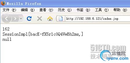

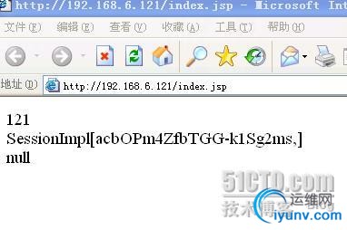

  5.测试,打开浏览器,输入 http://192.168.6.121/index.jsp
session  显示 aXXXXX  访问的是  121 服务器也就是  server1,因为是第一次访问所以Cookie 没有获得,刷新一下看他是否轮询会访问到 162 server2.
  刷新 N 遍后仍然是 121,也就是补丁起作用了,cookie 值 也获得了,为了测试,我又打开了 “火狐浏览器”(因为session 和 cookie问题所以从新打开别的浏览器),输入网址:
  显示的是 162 ,session 值 是以 bXXX 开头的,刷新 N遍后:
仍然是 162  server 2服务器!!大家测试的时候如果有疑问可一把 nginx 配置文件的
srun_id=a  srun_id=b 去掉,然后在访问,就会知道 页面是轮询访问得了!!
