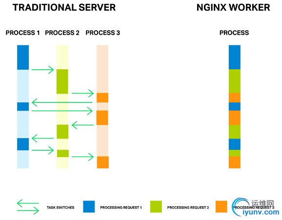

正如我们所知,NGINX采用了异步、事件驱动的方法来处理连接。这种处理方式无需(像使用传统架构的服务器一样)为每个请求创建额外的专用进程或者线程,而是在一个工作进程中处理多个连接和请求。为此,NGINX工作在非阻塞的socket模式下,并使用了epoll 和 kqueue这样有效的方法。
因为满负载进程的数量很少(通常每核CPU只有一个)而且恒定,所以任务切换只消耗很少的内存,而且不会浪费CPU周期。通过NGINX本身的实例,这种方法的优点已经为众人所知。NGINX可以非常好地处理百万级规模的并发请求。
每个进程都消耗额外的内存,而且每次进程间的切换都会消耗CPU周期并丢弃CPU高速缓存中的数据。

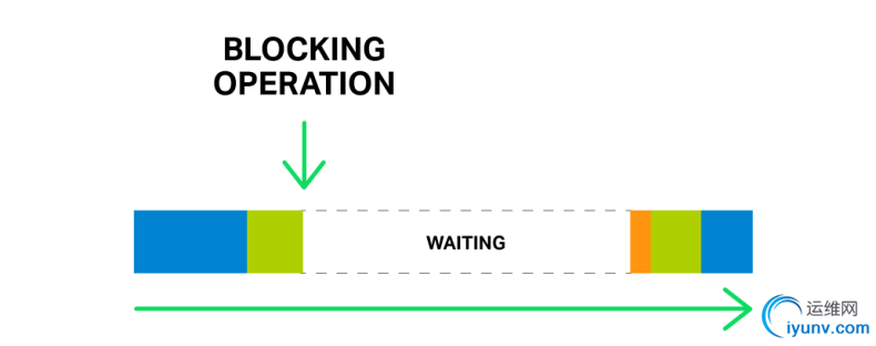

但是,如果NGINX要处理的操作是一些又长又重的操作,又会发生什么呢?整个事件处理循环将会卡住,等待这个操作执行完毕。
因此,所谓“阻塞操作”是指任何导致事件处理循环显著停止一段时间的操作。操作可以由于各种原因成为阻塞操作。例如,NGINX可能因长时间、CPU密集型处理,或者可能等待访问某个资源(比如硬盘,或者一个互斥体,亦或要从处于同步方式的数据库获得相应的库函数调用等)而繁忙。关键是在处理这样的操作期间,工作进程无法做其他事情或者处理其他事件,即使有更多的可用系统资源可以被队列中的一些事件所利用。
我们来打个比方,一个商店的营业员要接待他面前排起的一长队顾客。队伍中的第一位顾客想要的某件商品不在店里而在仓库中。这位营业员跑去仓库把东西拿来。现在整个队伍必须为这样的配货方式等待数个小时,队伍中的每个人都很不爽。你可以想见人们的反应吧?队伍中每个人的等待时间都要增加这些时间,除非他们要买的东西就在店里。
队伍中的每个人不得不等待第一个人的购买
在NGINX中会发生几乎同样的情况,比如当读取一个文件的时候,如果该文件没有缓存在内存中,就要从磁盘上读取。从磁盘(特别是旋转式的磁盘)读取是很慢的,而当队列中等待的其他请求可能不需要访问磁盘时,它们也得被迫等待。导致的结果是,延迟增加并且系统资源没有得到充分利用。
一个阻塞操作足以显著地延缓所有接下来的操作
