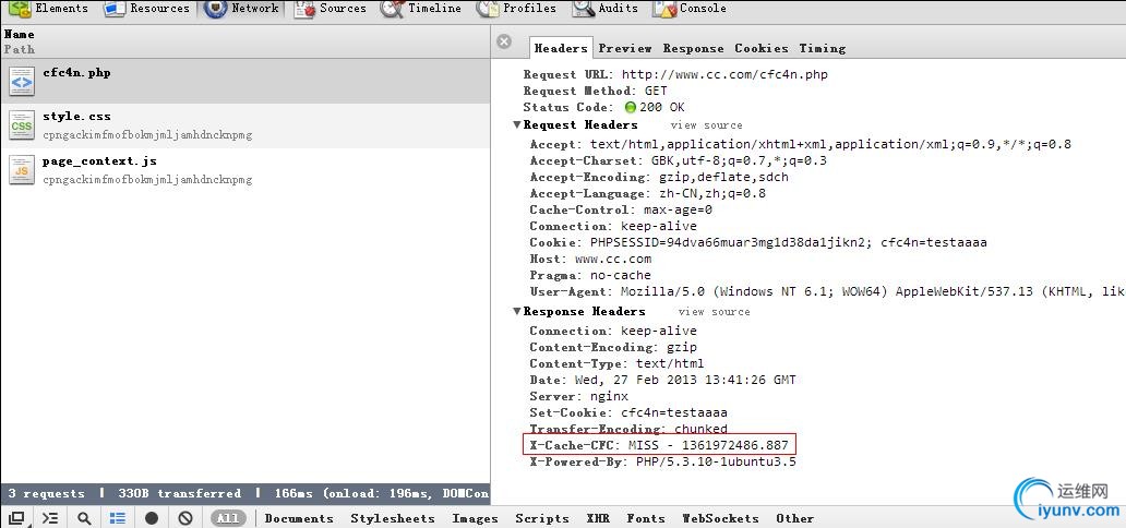

FASTCGI_CACHE $upstream_cache_status 结果为miss,一次也没命中
  程序代码是Discuz!论坛, 随便开启测试了几下,发现/dev/shm/nginx_cache/下没有任何目录建立,也没有文件创建。调试的http header响应头里的X-Cache-CFC 结果一直是MISS。从服务器进程上来看,Nginx cache manager process 跟Nginx cache loader process 进程也正常运行:

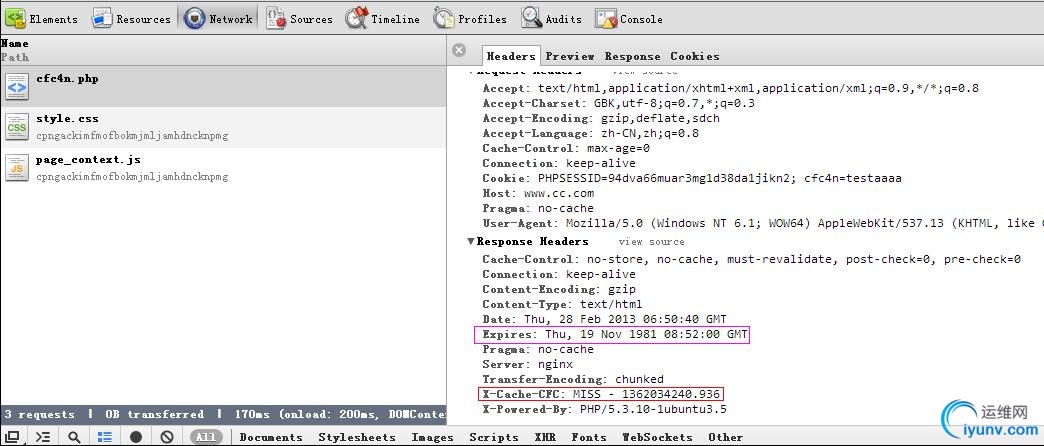

14:52:07.837334 write(3, "\1\6\0\1\0\343\5\0X-Powered-By: PHP/5.3.10-1ubuntu3.5\r\nExpires: Thu, 19 Nov 1981 08:52:00 GMT\r\nCache-Control: no-store, no-cache, must-revalidate, post-check=0, pre-check=0\r\nPragma: no-cache\r\nContent-type: text/html\r\n\r\nHello cfc4n1362034327\0\0\0\0\0\1\3\0\1\0\10\0\0\0\0\0\0\0\0\0\0", 256) = 256
//strace -ff -tt -s 1000 -o xxx.log -p Nginx-PID
15:05:13.265663 recvfrom(12, "\1\6\0\1\0\343\5\0X-Powered-By: PHP/5.3.10-1ubuntu3.5\r\nExpires: Thu, 19 Nov 1981 08:52:00 GMT\r\nCache-Control: no-store, no-cache, must-revalidate, post-check=0, pre-check=0\r\nPragma: no-cache\r\nContent-type: text/html\r\n\r\nHello cfc4n1362035113\0\0\0\0\0\1\3\0\1\0\10\0\0\0\0\0\0\0\0\0\0", 4023, 0, NULL, NULL) = 256
从抓取的数据包里可以看到,fpm确实返回了包含“Expires”、“Cache-Control”头的http 响应头信息。那么疑问来了:
  • nginx的fastcgi_cache没缓存这条http响应,是因为响应头里包含“Expires”、“Cache-Control”的原因吗?
  • 程序里并没有输出“Expires”、“Cache-Control” http header的代码,这是谁输出的呢?
  • 既然是fpm响应的时候,就已经有了,那么是php的core模块,还是其他拓展模块输出的?
  • “Expires:”时间为何是“Thu, 19 Nov 1981 08:52:00 GMT”?

FASTCGI_CACHE $upstream_cache_status 结果为miss,一次也没命中。

到了这里,知道原因了,是程序调用session_start时,php的session拓展自己输出的。session.cache_limit参数来决定输出包含哪种Expires的header,默认是nocache,修改php.ini的session.cache_limit参数为“none”即可让session模块不再输出这些http 响应头。或在调用session_start之前,使用session_cache_limiter函数来指定下该参数值。那为什么要在使用session时,发Expires、Cache-Control的http
response header呢?我猜测了下,需要session时,基本上是用户跟服务器有交互,那么,既然有交互,就意味着用户的每次交互结果也可能不一样,就不能cache这个请求的结果,给返回给这个用户。同时,每个用户的交互结果都是不一样的,nginx也就不能把包含特殊Cache-Control的个人响应cache给其他人提供了。
