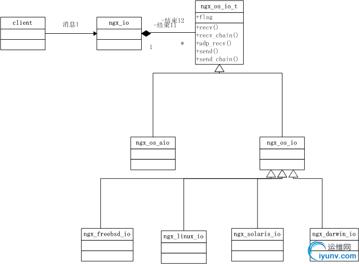

  strategy模式:
  该模式用于客户代码在“无知”状态下,可以使用种种不同的实现。下面我们以nginx对网络IO操作的封装部分来看看C语言的实现吧。
  设计模式就是通过封装变化来解耦,所以,我们先要找出网络IO操作的变化点来。nginx是跨平台的,它会支持linux、freebsd、solaris等操作系统,而每个操作系统的网络IO操作是不同的,这就是变化点了。
  所以,nginx首先定义了ngx_os_io_t来封装这些变化。
  typedef struct {ngx_recv_pt        recv;ngx_recv_chain_pt  recv_chain;ngx_recv_pt        udp_recv;ngx_send_pt        send;ngx_send_chain_pt  send_chain;ngx_uint_t         flags;} ngx_os_io_t;
这里有五个函数指针(*_pt都是函数指针)和一个变量,用于收发网络数据,我把它理解为OO中的abstract class(每个ngx_os_io_t定义的变量都会重新实现这五个函数)。
  拥有函数指针的struct,我通常认为它们是OO中的abstract class,实现它们的文件(一堆函数)要对应到OO上,我则喜欢把它们当做子类来看。对于void*这样的成员,要根据意图来看了,通常我会转换成聚合加继承的关系。
  ngx_io会在相应的ngx_os_specific_init方法中,来策略性的选择到底使用哪个实现。客户代码只需要简单的调用ngx_io中的方法即可。

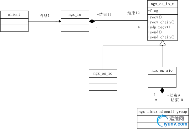

  adapter模式:
  这个模式用以适配接口,通常都是我们已经定义好一种接口了,有一个新的实现却有着不同的接口,接下来adapter就开始发力了。下面我们仍然以nginx对网络IO操作的封装部分来看。
  linux平台下可能存在普通的IO或者异步IO方式。我们在最初已经封装好ngx_os_io_t接口了,客户代码都是这么直接使用的。现在linux实现了异步IO,而它的调用方式与普通的读写IO接口完全不同,所以,如果要支持aoi就需要一层adapter来适配ngx_os_io_t,这就是adapter方式了。
  上图中,ngx_os_aio适配了原生的异步IO接口,这样,用户代码仍然像以前一样,只要直接使用ngx_io中的五个接口方法,当nginx的IO部分支持linux aio后,用户代码不需要修改。
