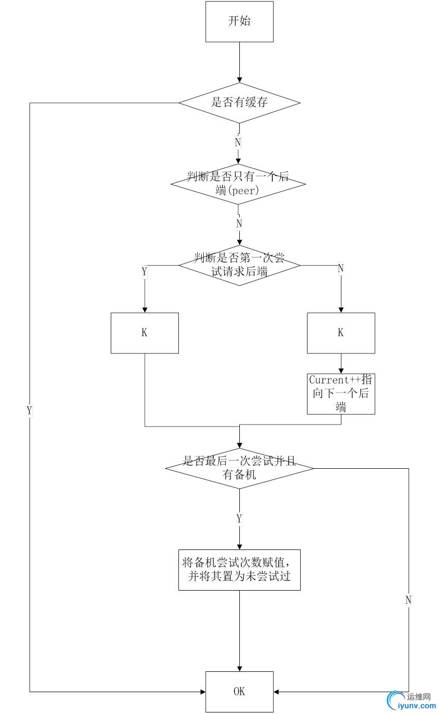

5.   获取后端流程
GET_RR_PEER 通过RR算法获取后端流程
K:是判断peer是否宕机和判断失效状态算法
FAIL:尝试次数用尽有,跳转到失败流程,如果有备机,备机再尝试监听,如果监听失败则返回NGX_BUSY,成功则返回当前状态。
