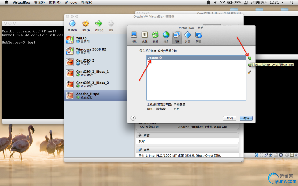

  2、安装VirtualBox,安装方法略过,关键点是网络配置:
3、虚机系统安装,过程略。关键点是配置网络(做IT或者软件开发的这个不会是问题,如果有问题请查阅网上资料),截图如下:

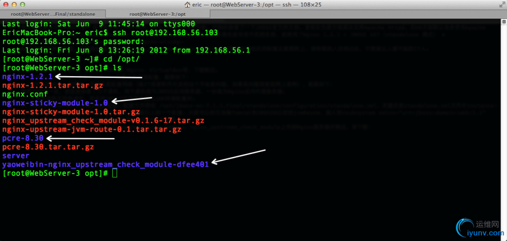

  5、Nginx配置,先要将Nginx-1.2.1、nginx-sticky-module、nginx_upstream_check_module、pcre上传到Nginx服务器并解压,如下图:

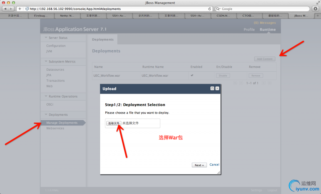

11、部署文件war应用 :http://192.168.56.102:9990 DSC0009.png
