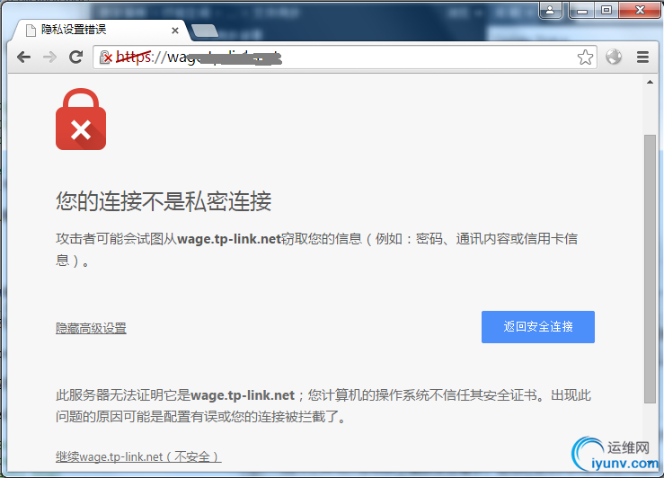

2.1 一般浏览器
  浏览器作为客户端去访问https加密的服务器,一般不用去手动做其他设置,如https://www.google.com.hk,这是因为Chrome、FireFox、Safari、IE等浏览器已经内置了大部分常用的CA的根证书,但自建CA的根证书就不再浏览器的信任列表中,访问时会提示如下:

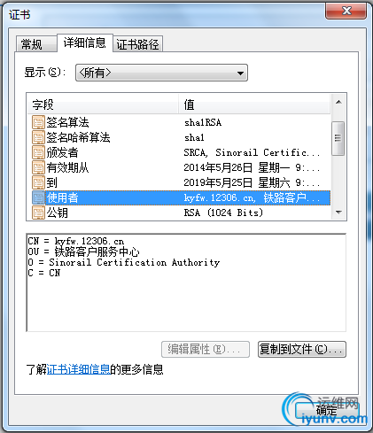

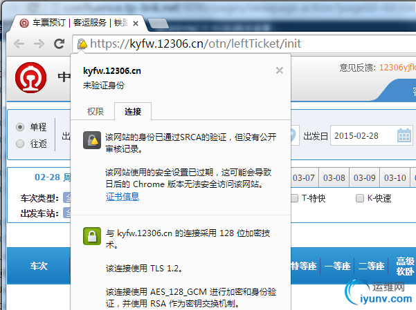

  安装网站证书后(同时也有信任的根证书),地址栏一般会显示绿色小锁
  证书信息
