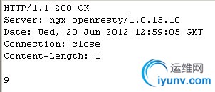

  返回结果如下图所示,返回的字节数正好是9个。
  再看下文件系统的数据,如下图所示:
  把byte[] data = "post data".getBytes();改成byte[] data = "post data complete\r\n".getBytes();
  加上换行符就不会出现读超时了,再运行一下,返回的字节发生变化,结果如下图所示:
