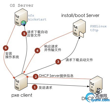

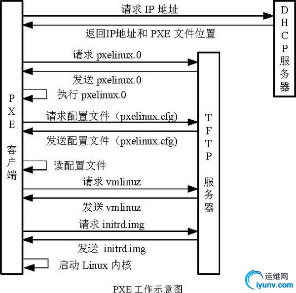

PXE的工作过程:
  • PXE Client 从自己的PXE网卡启动,向本网络中的DHCP服务器索取IP;
  • DHCP 服务器返回分配给客户机的IP 以及PXE文件的放置位置(该文件一般是放在一台TFTP服务器上) ;
  • PXE Client 向本网络中的TFTP服务器索取pxelinux.0 文件;
  • PXE Client 取得pxelinux.0 文件后之执行该文件;
  • 根据pxelinux.0 的执行结果,通过TFTP服务器加载内核和文件系统 ;
  • 进入安装画面, 此时可以通过选择HTTP、FTP、NFS 方式之一进行安装;
详细工作流程,请参考下面这幅图:

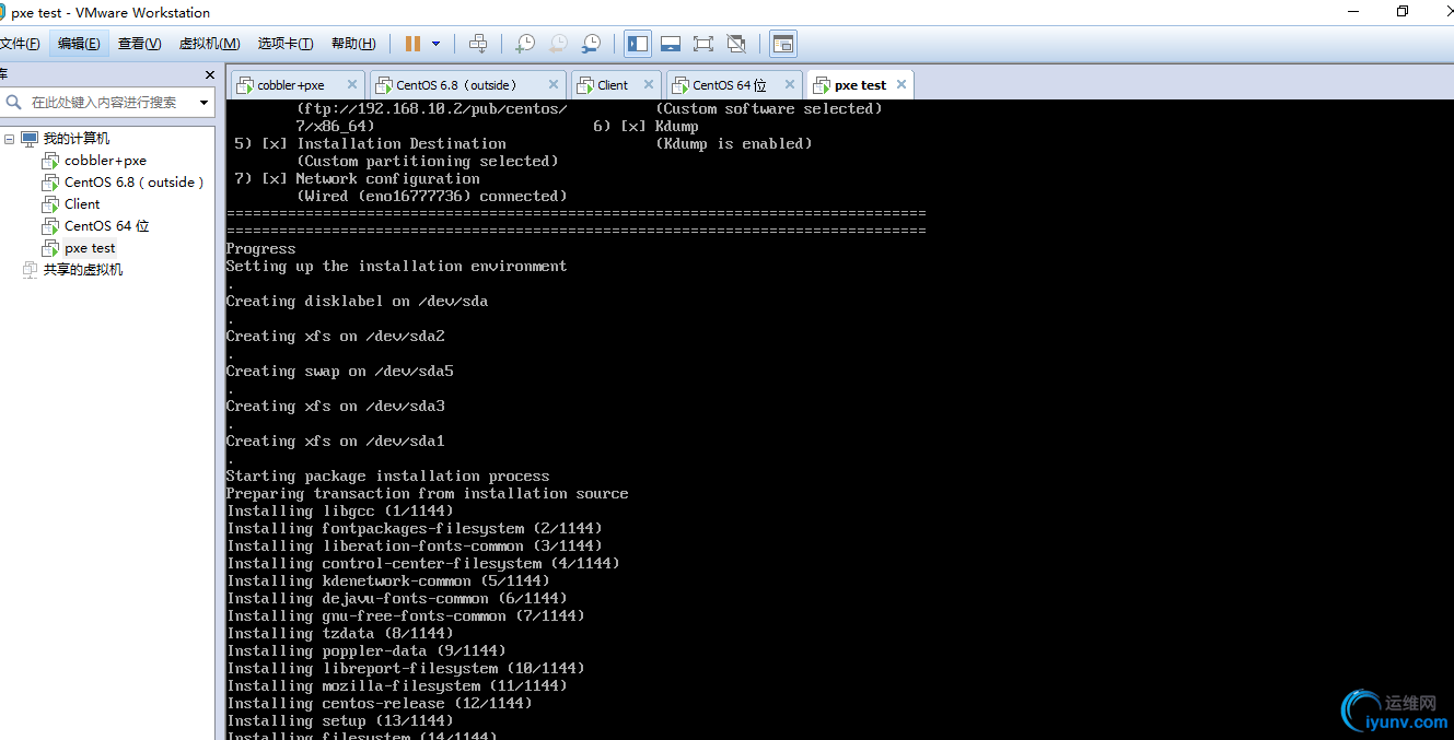

PXE+Kickstart 无人值守安装操作系统完整过程如下:

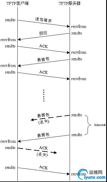

1.4 什么是TFTP目的:
TFTP是一个传输文件的简单协议,通常使用UDP(监听在UDP/69端口)协议而实现,但tftp并没有要求实现的具体协议,在特殊需求的场合可以同tcp实现。此协议设计的时候是进行小文件传输的。因此它不具备通常的FTP的许多功能,它只能从文件服务器上获得或写入文件,不能列出目录,不进行认证,它传输8位数据。传输中有三种模式:netascii,这是8位的ASCII码形式,另一种是octet,这是8位源数据类型;最后一种mail已经不再支持,它将返回的数据直接返回给用户而不是保存为文件。
概况:
任何传输起自一个读取或写入文件的请求,这个请求也是连接请求。如果服务器批准此请求,则服务器打开连接,数据以定长512字节传输。每个数据包包括一块数据,服务器发出下一个数据包以前必须得到客户对上一个数据包的确认。如果一个数据包的大小小于512字节,则表示传输结构。如果数据包在传输过程中丢失,发出方会在超时后重新传输最后一个未被确认的数据包。通信的双方都是数据的发出者与接收者,一方传输数据接收应答,另一方发出应答接收数据。大部分的错误会导致连接中断,错误由一个错误的数据包引起。这个包不会被确认,也不会被重新发送,因此另一方无法接收到。如果错误包丢失,则使用超时机制。错误主要是由下面三种情况引起的:不能满足请求,收到的数据包内容错误,而这种错误不能由延时或重发解释,对需要资源的访问丢失(如硬盘满)。TFTP只在一种情况下不中断连接,这种情况是源端口不正确,在这种情况下,指示错误的包会被发送到源机。这个协议限制很多,这是都是为了实现起来比较方便而进行的。通过下边的图片来了解tftp协议的通信流程: 94039_090505083527.jpg

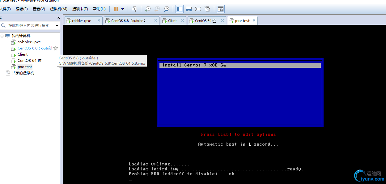

[iyunv@young ~]# vim /var/lib/tftpboot/pxelinux.cfg/default   #创建启动配置文件
default menu.c32
    #prompt 5   #显示 'boot: ' 提示符。为 '0' 时则不提示,将会直接启动 'default' 参数中指定的内容。
    timeout 60 #在用户输入之前的超时时间,单位为 1/10 秒。
    MENU TITLE CentOS 7 PXE Menu
    LABEL linux   #'label' 指定你在 'boot:' 提示符下输入的关键字,比如boot: linux[ENTER],这个会启动'label linux' 下标记的kernel 和initrd.img 文件。
    MENU LABEL Install CentOS 7 x86_64
    KERNEL vmlinuz   #kernel 参数指定要启动的内核。
    APPEND initrd=initrd.img inst.repo=ftp://192.168.1.2/pub/centos/7/x86_64       #append 指定追加给内核的参数,能够在grub 里使用的追加给内核的参数,在这里也都可以使用。
    LABEL linux_autoinst
    MENU LABEL Install CentOS 7 x86_64 auto
    KERNEL vmlinuz
    APPEND initrd=initrd.img inst.repo=ftp://192.168.1.2/pub/centos/7/x86_64 ks=ftp://192.168.1.2/pub/kickstarts/centos7.cfg    #告诉系统,yum仓库在哪里,从哪里获取ks.cfg文件

九、生成centos7.cfg 文件
安装Kickstart
[iyunv@young ~]# yum install system-config-kickstart
在桌面环境下配置Kickstart
启动X Windows 环境
[iyunv@young ~]# startx
配置Kickstart,切换至桌面环境
[iyunv@young ~]# system-config-kickstart

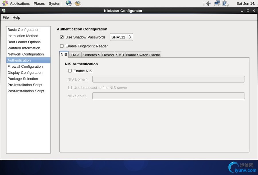

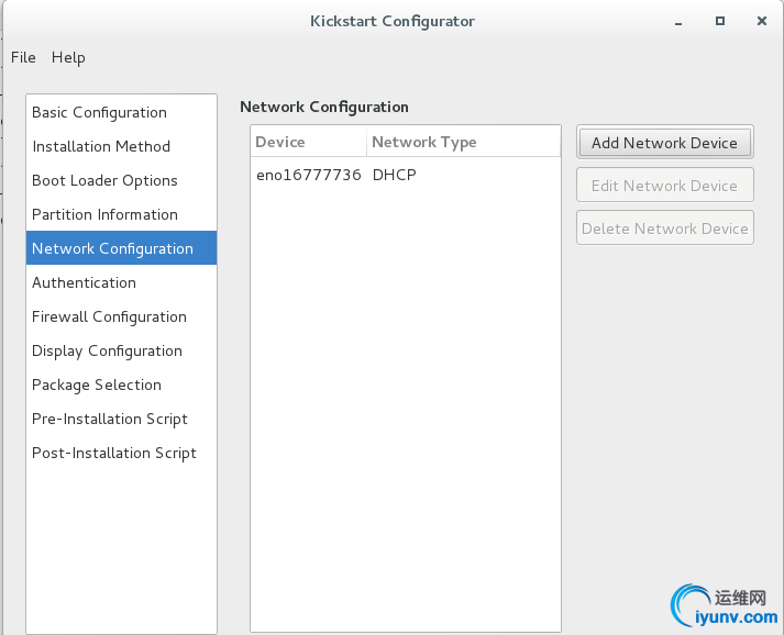

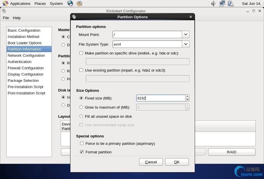

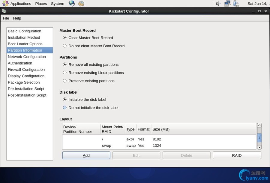

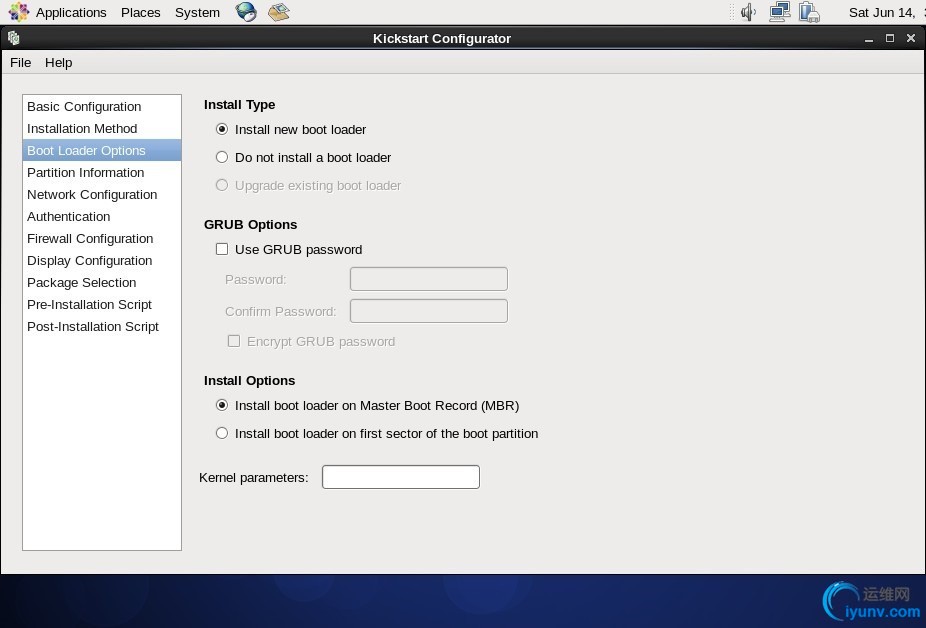

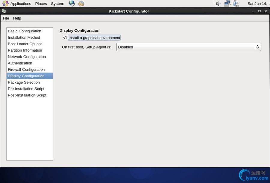

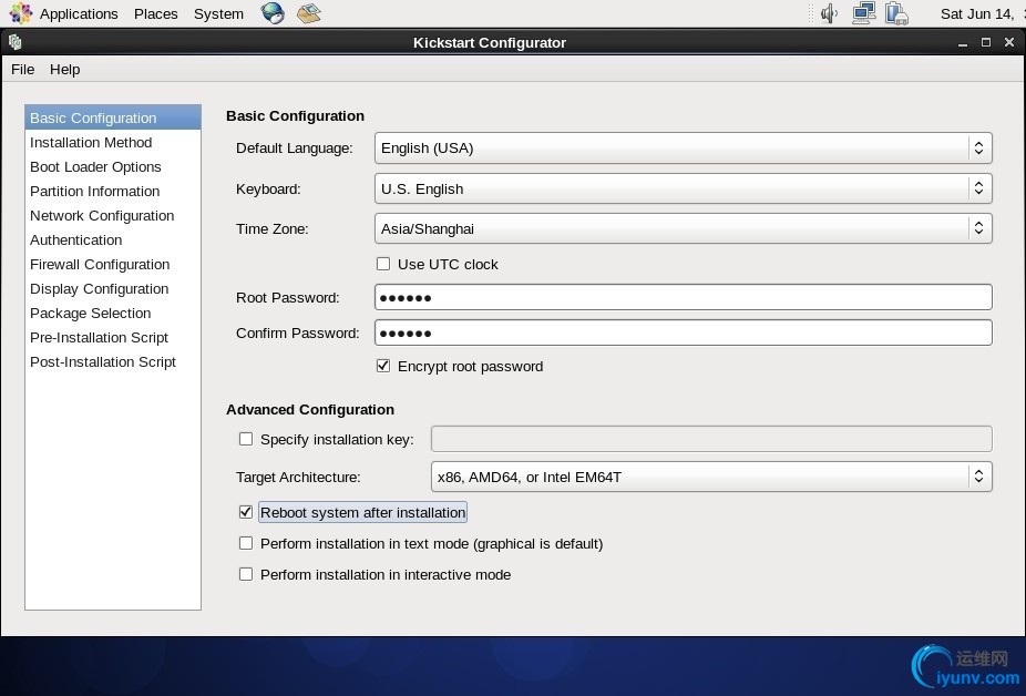

A. 设置语言,键盘,时区,Root密码,安装完毕后重启等。
B. 设置安装方式,这篇文章介绍的是FTP方式的安装,故选择FTP
C. 安装MBR
D. 设置分区
E. 分区总览
F. 配置网络
G. 认证配置
H. SELinux 和防火墙配置
I. 图形环境配置
J. 软件包安装选择 (centos7软件包选择会显示package selection is disabled...,自行修改kickstart文件安装软件包即可)

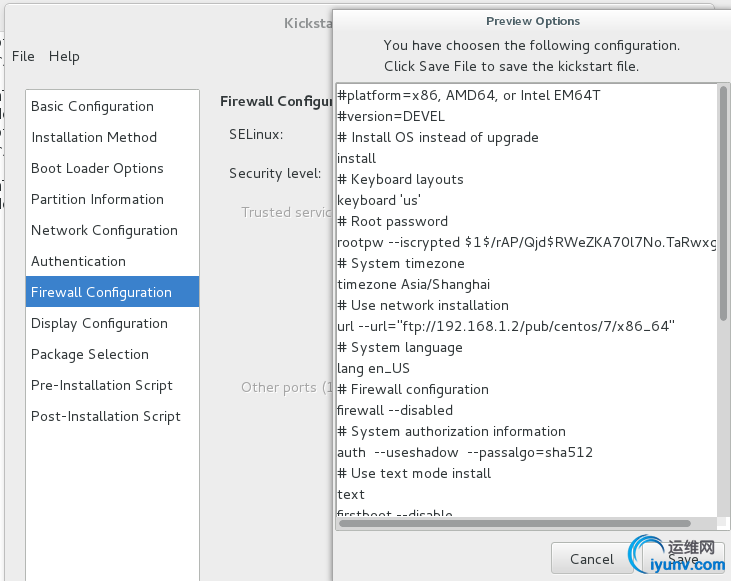

K. 预览
L. 生成ks.cfg 文件,保存在/var/ftp/pub/kickstarts/ 文件夹下
我们可以打开/var/ftp/pub/kickstarts/centos7.cfg 文件进行查看并做修改。

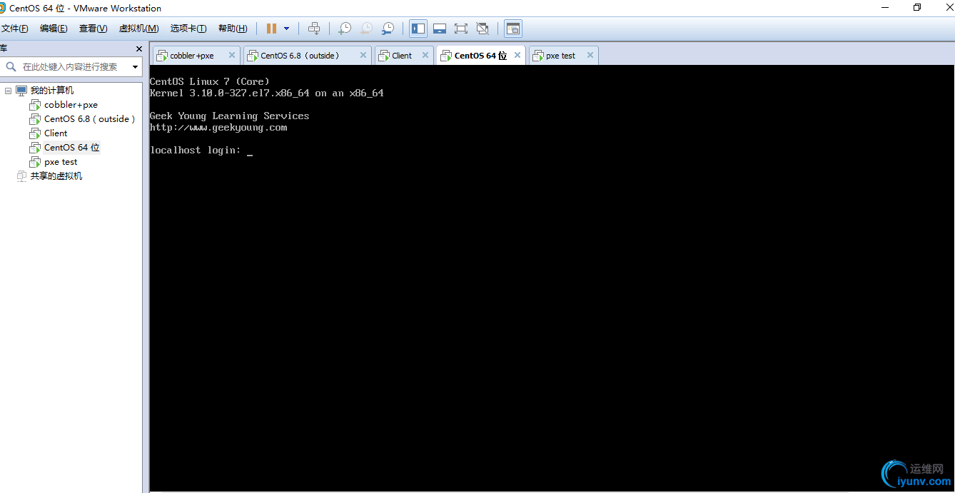

%post
systemctl set-default multi-user.target
echo -e 'Geek Young Learning Services\nhttp://www.geekyoung.com\n' >> /etc/issue
%end

bootloader --location=mbr --driveorder=sda --append="crashkernel=auto crashkernel=auto rhgb rhgb quiet quiet"

clearpart --all
part /boot --fstype=ext4 --size=200
part pv.008002 --size=61440
volgroup vg0 --pesize=8192 pv.008002
logvol / --fstype=ext4 --name=root --vgname=vg0 --size=20480
logvol swap --name=swap --vgname=vg0 --size=2048
logvol /usr --fstype=ext4 --name=usr --vgname=vg0 --size=10240
logvol /var --fstype=ext4 --name=var --vgname=vg0 --size=20480

修改完后检查语法是否错误:
[iyunv@young kickstarts]# ksvalidator centos7.cfg
说明:
key --skip 如果是红帽系统,此选项可以跳过输入序列号过程;如果是CentOS 系列,则可以不保留此项内容;
reboot 此选项必须存在,也必须文中设定位置,不然kickstart显示一条消息,并等待用户按任意键后才重新引导;
clearpart --all --initlabel 此条命令必须添加,不然系统会让用户手动选择是否清除所有数据,这就需要人为干预了,从而导致自动化过程失败;
十、测试安装
为了避免环境中其他的DHCP服务器影响测试效果,我们将主机的网络模式设置成为host-only,网段为192.168.10.0/24; 服务主机地址:192.168.10.2/24; 同样修改dhcp服务端配置文件以及kickstart和default文件中的IP地址。

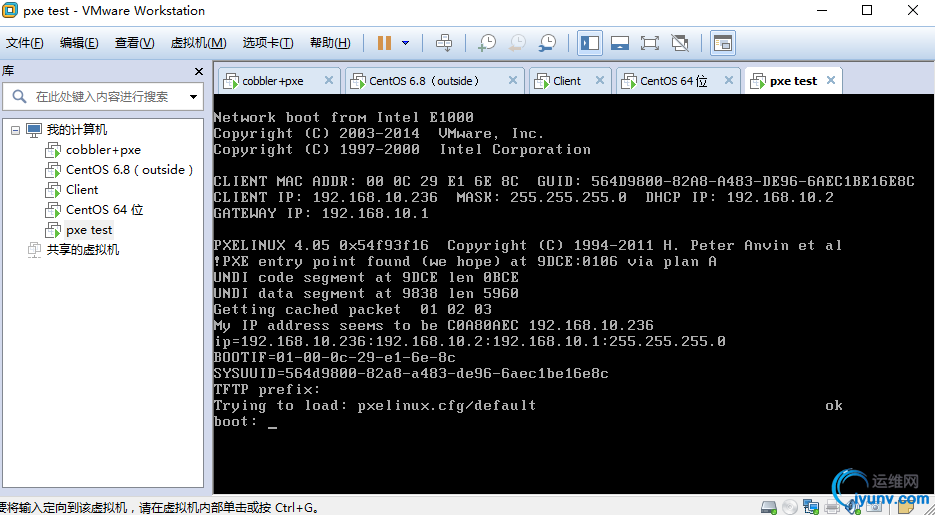

A.引导阶段:
B.加载内核以及虚拟文件系统阶段:
C.加载ickstart文件配置安装应用程序阶段:
D.安装完成:
至此,PXE自动安装centos系列操作系统就结束了,由于水平有限,错误地方欢迎斧正。
