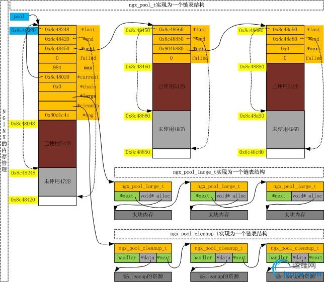

  上述这些数据结构的逻辑结构图如下(下图最左上角部分没有与上文的第一个数据结构内的ngx_uint_t对应起来,特此说明):

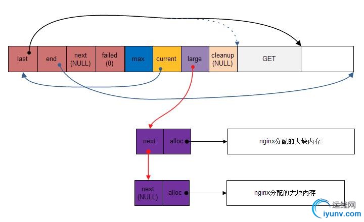

  1.1、ngx_pool_t的逻辑结构

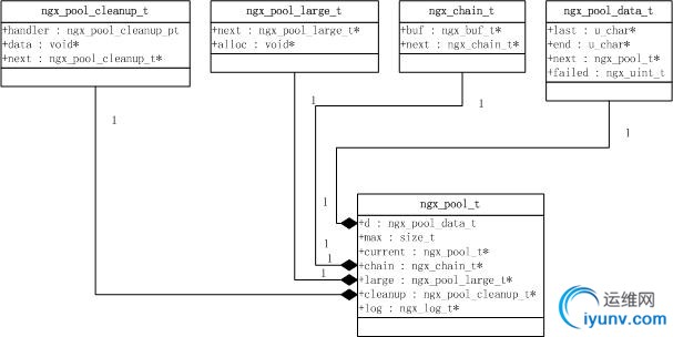

  再看一下用UML绘制的ngx_pool_t的逻辑结构图:

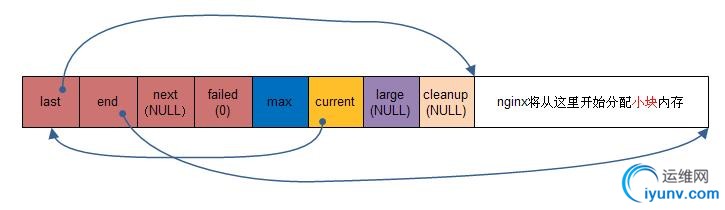

  2.1、创建内存池
ngx_pool_t *
ngx_create_pool(size_t size, ngx_log_t *log)
ngx_pool_t  *p;
p = ngx_memalign(NGX_POOL_ALIGNMENT, size, log);
//ngx_memalign()函数执行内存分配,该函数的实现在src/os/unix/ngx_alloc.c文件中(假定NGX_HAVE_POSIX_MEMALIGN被定义):
if (p == NULL) {
return NULL;
p->d.last = (u_char *) p + sizeof(ngx_pool_t);
p->d.end = (u_char *) p + size;
p->d.next = NULL;
p->d.failed = 0;
size = size - sizeof(ngx_pool_t);
p->max = (size < NGX_MAX_ALLOC_FROM_POOL) ? size : NGX_MAX_ALLOC_FROM_POOL;
//最大不超过4095B,别忘了上面NGX_MAX_ALLOC_FROM_POOL的定义
p->current = p;
p->chain = NULL;
p->large = NULL;
p->cleanup = NULL;
p->log = log;
return p;

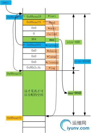

  例如,调用ngx_create_pool(1024, 0x80d1c4c)后,创建的内存池物理结构如下图:

2.8、内存池的物理结构
针对本文前几节的例子,画出的内存池的物理结构如下图。
  从该图也能看出2.4节的结论,即内存池第一块内存前40字节为ngx_pool_t结构,后续加入的内存块前16个字节为ngx_pool_data_t结构,这两个结构之后便是真正可以分配内存区域。

  Nginx的内存池实现得很精巧,代码也很简洁。总的来说,所有的内存池基本都一个宗旨:申请大块内存,避免“细水长流”。
3.1、创建一个内存池
nginx内存池主要有下面两个结构来维护,他们分别维护了内存池的头部和数据部。此处数据部就是供用户分配小块内存的地方。
//该结构用来维护内存池的数据块,供用户分配之用。
typedef struct {
u_char *last; //当前内存分配结束位置,即下一段可分配内存的起始位置
u_char *end; //内存池结束位置
ngx_pool_t *next; //链接到下一个内存池
ngx_uint_t failed; //统计该内存池不能满足分配请求的次数
} ngx_pool_data_t;
//该结构维护整个内存池的头部信息。
struct ngx_pool_s {
ngx_pool_data_t d; //数据块
size_t max; //数据块的大小,即小块内存的最大值
ngx_pool_t *current;//保存当前内存池
ngx_chain_t *chain;//可以挂一个chain结构
ngx_pool_large_t *large;//分配大块内存用,即超过max的内存请求
ngx_pool_cleanup_t *cleanup;//挂载一些内存池释放的时候,同时释放的资源。
ngx_log_t *log;
  有了上面的两个结构,就可以创建一个内存池了,nginx用来创建一个内存池的接口是:
  ngx_pool_t *ngx_create_pool(size_t size, ngx_log_t *log)(位于src/core/ngx_palloc.c中);
  调用这个函数就可以创建一个大小为size的内存池了。
ngx_create_pool接口函数就是分配上图这样的一大块内存,然后初始化好各个头部字段(上图中的彩色部分)。红色表示的四个字段就是来自于上述的第一个结构,维护数据部分,
由图可知:last是用户从内存池分配新内存的开始位置,end是这块内存池的结束位置,所有分配的内存都不能超过end。蓝色表示的max字段的值等于整个数据部分的长度。用户请求的内存大于max时,就认为用户请求的是一个大内存,此时需要在紫色表示的large字段下面单独分配;用户请求的内存不大于max的话,就是小内存申请,直接在数据部分分配,此时将会移动last指针(具体见上文2.4.1节)。

3.3、大块内存的分配(size > max)
大块内存的分配请求不会直接在内存池上分配内存来满足,而是直接向操作系统申请这么一块内存(就像直接使用malloc分配内存一样),
然后将这块内存挂到内存池头部的large字段下。内存池的作用在于解决小块内存池的频繁申请问题,对于这种大块内存,是可以忍受直接申请的。
同样,用图形展示大块内存申请模型:
注意每块大内存都对应有一个头部结构(next&alloc),这个头部结构是用来将所有大内存串成一个链表用的。
这个头部结构不是直接向操作系统申请的,而是当做小块内存(头部结构没几个字节)直接在内存池里申请的。
