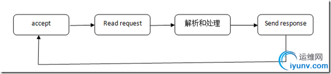

  一个阻塞式IO程序的流程示例图:

  一个非阻塞式IO程序的流程示例图:
  举例来说,如果在A连接的Read request的过程中,缓冲区数据读完了,而请求还没有结束,直接返回到主循环中监听其它事件。而这时如果发现另一个Send了一半的Response连接B变为了可写状态,则直接处理B连接Send Response事件,从上次B连接写了一半的地方开始,继续写入数据。这样一来,虽然是单线程,但A和B同时进行,互不干扰。
  因为流程更加复杂,无法依靠线程的堆栈保存每个连接处理过程中的各种状态信息,我们需要自己维护它们,这种编程方式需要更高的技巧。比方说,原先我们可以在send_response函数中用局部变量保存发送数据的进度,而现在我们只能找一块其它的地方,为每一个连接单独保存这个值了。
