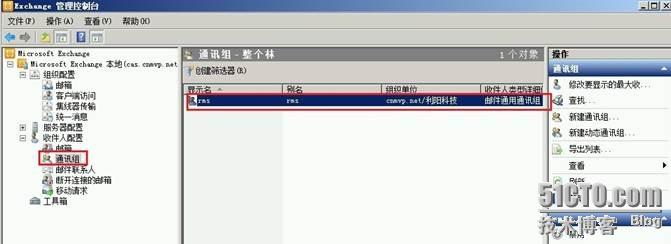

1.8  打开EMC-收件人配置-通讯组,新建一个RMS通讯组

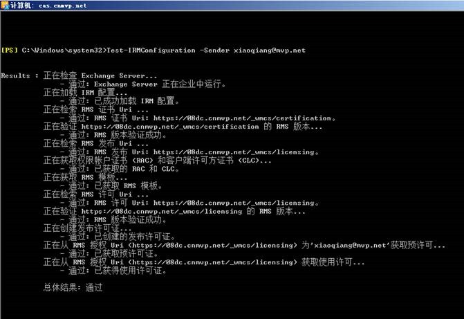

  1.13运行命令Test-IRMConfiguration -Sender xiaoqiang@mvp.net
  1.14 到此,Exchange与RMS的集成已经完成!

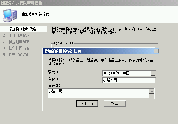

  2.1 打开RMS管理控制台,新建一个分布式权限策略模板
  2.2 设定名称以及描述

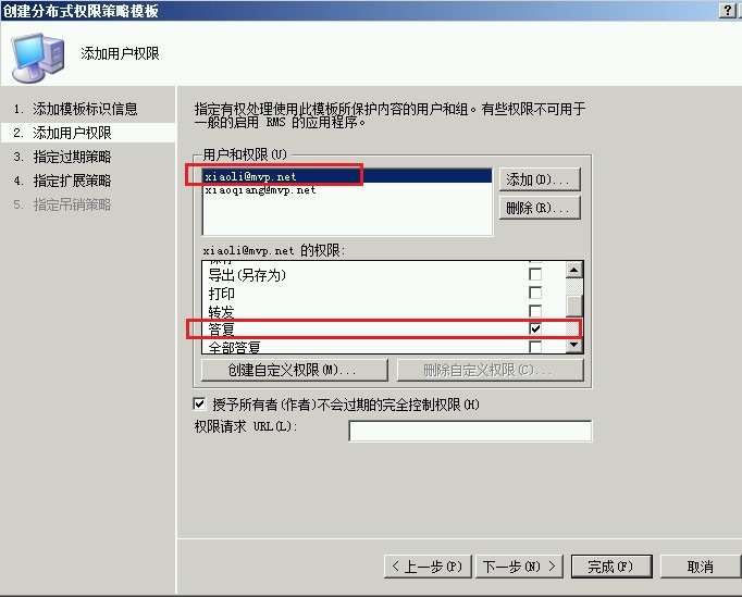

  2.3 小强发给小丽的邮件,默认情况下,小强不想小丽转发打印等,只给她查看就行了防止意外发生

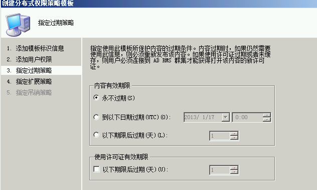

  2.4 有效期,看个人需求了!后面的都默认,最后完成即可

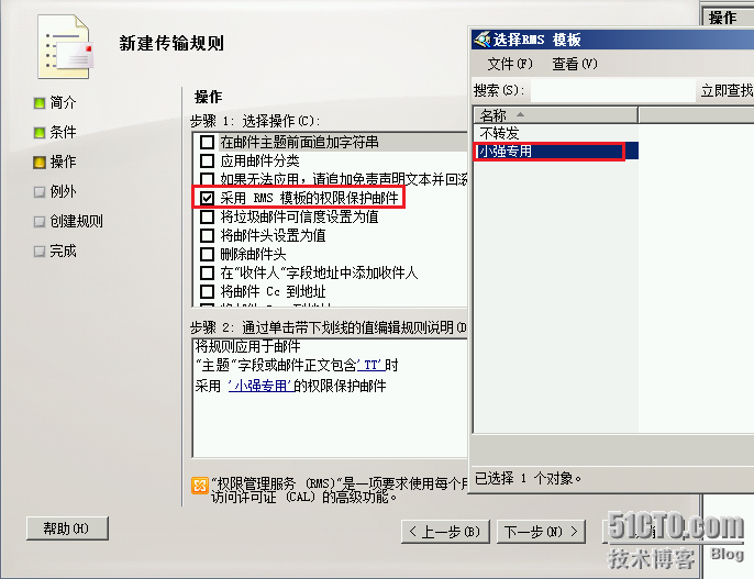

  3.1 打开EMC-组织配置—集线器传输,新建一条传输规则
  3.2 添加过滤条件,为了方便,他们之间已经商量了一个暗语,就是TT,所以就添加了一个关键字“TT”!
  3.3 这里我们选择“采用RMS模板的权限保护邮件”,并选择我们刚刚建立的“小强专用”模板
  3.4 后面的根据情况选择,最后完成!
