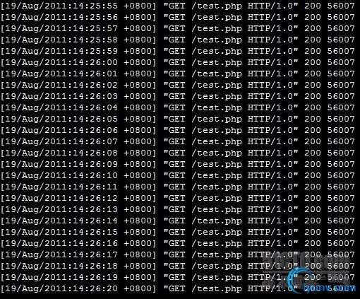

看看这时候的访问日志
确实是每秒请求一次,那多测试一会儿呢?把时间从10秒增加到30秒
