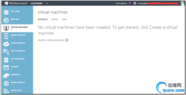

  待命令执行完成后,我们登录到Azure Portal管理页面看下虚拟机
  可以看到上一篇文章中创建的20台虚拟机已经删除。当然如果该云服务下还有其他虚拟机,不想被删除的话,则不能用此方法,可以通过语句循环执行的方式,删除以某些前缀的虚拟机。
