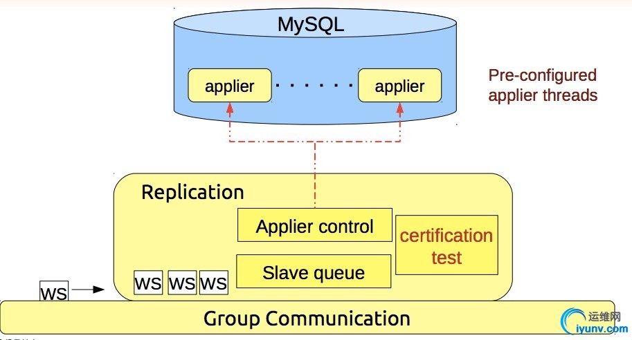

client端向server端发送dml更新操作请求时,server的native本地进程处理请求,并返回OK准备接收,client发送commit更新事务给server,server将replicate writeset复制写数据集发给group(cluster集群),cluster将该数据集对应产生的唯一的GTID(global transaction ID)发送给集群每个server(节点)。当前server节点验证通过后,执行commit_cd动作更新本地数据库,并返回OK;若其他节点验证不通过,则执行rollback_cd,回滚刚提交的事务。其他server(other server)接收并验证通过后,执行apply_cd和commit_cd动作更新本地数据库;若验证不通过,则丢弃该数据集。
任意节点收到sql请求,对于dml更新操作事务,在commit之前,由wsrep API调用galera库进行集群内部广播,验证当前事务是否能在所有节点中执行,验证通过后该事务真正提交到集群所有节点执行,反之roll back回滚。此验证机制则是为了保证所有节点的数据一致性。 25206403_1379819650goo2.jpg

group communication层:主要实现统一全局数据同步策略和集群内部所有事务的排序,便于生成GTID
replication层:主要用于完成数据同步,由applier和slave queue组成。replication模块的效率直接影响整个集群的写入功能
