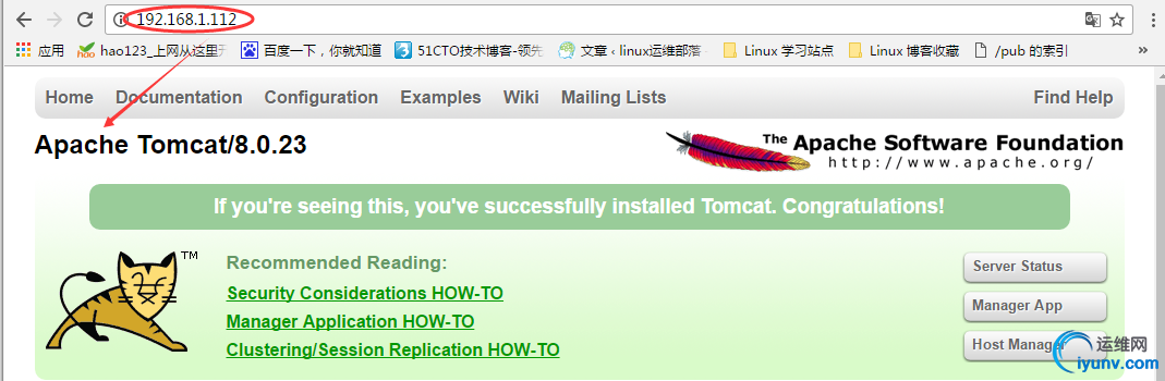

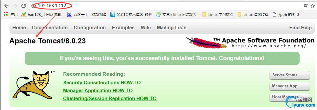

4.在浏览器中直接请求,可以正常访问资源,如下:

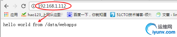

在自定义的Tomcat的虚拟主机的目录中/data/webapps/ROOT中添加一张静态资源图片,也可以正常访问,如下:

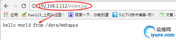

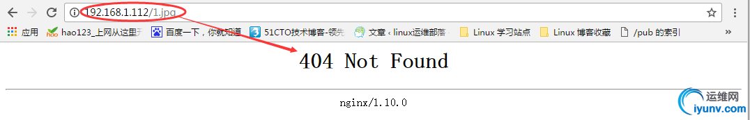

在浏览器中分别请求静态资源和动态资源,发现因为只把动态资源代理到后端Tomcat服务,所以只有动态资源有响应,静态资源提示没有发现,如下:

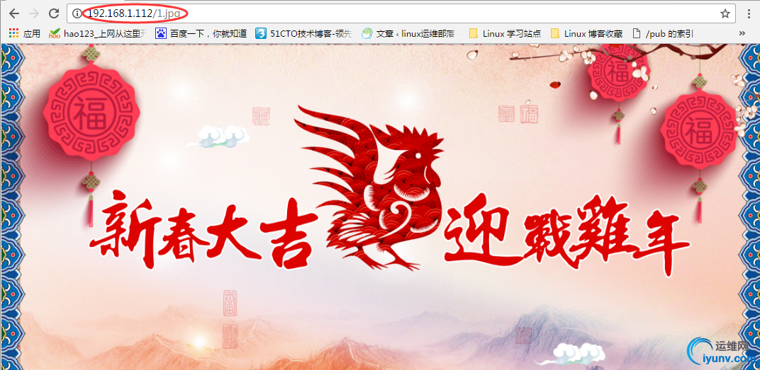

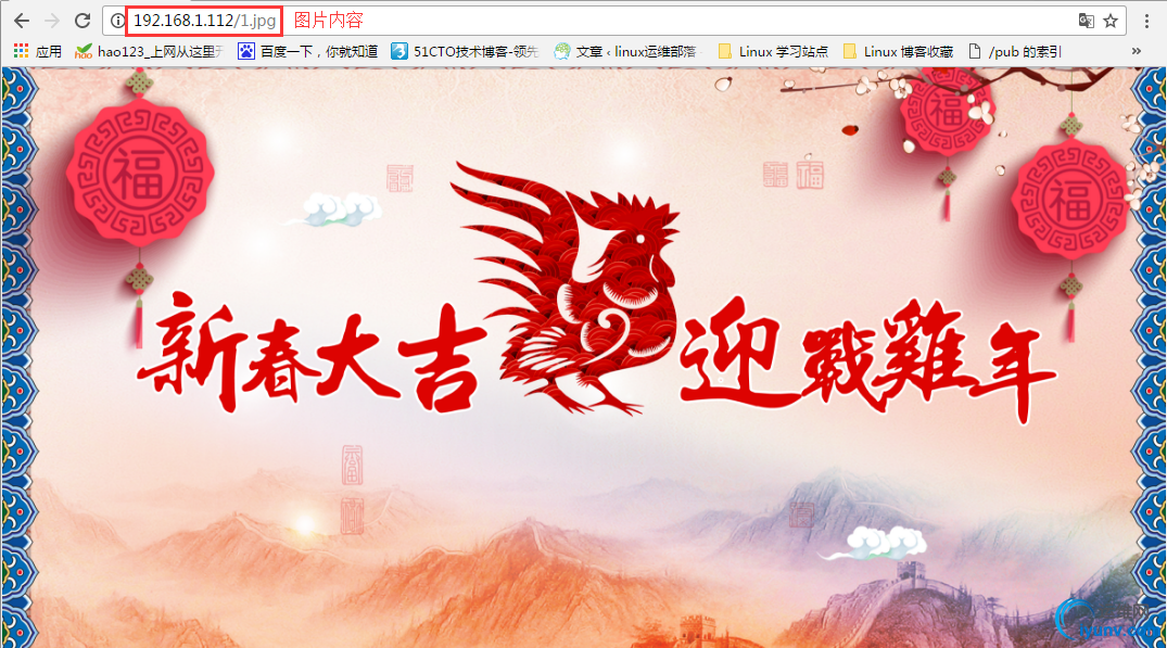

现在,我们在nginx的映射根目录下提供静态资源1.jpg,再次访问可以发现可以被正常加载到,说明是由前端nginx服务器直接响应的,如下:
[iyunv@centos7 ROOT]# mv 1.jpg /usr/share/nginx/html/
[iyunv@centos7 ROOT]# ls /usr/share/nginx/html/
1.jpg   error_pages  forum  index.html  messages.html
如上,把响应的java程序部署到指定的目录即可,如果需要连接后端数据库,只需要授权一个账户即可。这就是LNMT部署的整个过程。。。

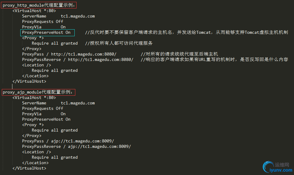

1.首先安装httpd服务器,编辑httpd的配置文件,在/etc/httpd/conf.d中定义一个虚拟主机,配置使用proxy_module和proxy_http_module模块反代,如下:
10
11
12
13
14
15
[iyunv@centos7 httpd]# vim conf.d/http_tomcat.conf
<VirtualHost *:80>
    ServerName      node1.taotao.com
    ProxyRequests   Off
    ProxyVia        On
    ProxyPreserveHost On
    <Proxy *>
       Require all granted
    </Proxy>
    ProxyPass /          # 注意,这里写Tomcat的主机或者虚拟主机是没有用的,要想访问Tomcat的虚拟主机,取决于用户在客户端浏览器中键入的主机名
    ProxyPassReverse / http://localhost:8080/
    <Location />
       Require all granted
    </Location>
</VirtualHost>

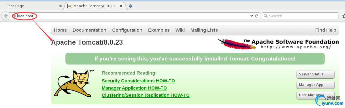

2.检测语法,启动httpd服务,在浏览器中请求,如下:

第二种方式:proxy_ajp_module代理配置示例:
1.编辑httpd的配置文件,在/etc/httpd/conf.d中定义一个虚拟主机,配置使用proxy_module和proxy_http_module模块反代,如下
10
11
12
13
14
15
16
17
18
[iyunv@centos7 conf.d]# cp http_tomcat.conf ajp_tomcat.conf
[iyunv@centos7 conf.d]# mv http_tomcat.conf http_tomcat.conf.bak
[iyunv@centos7 conf.d]# vim ajp_tomcat.conf
[iyunv@centos7 conf.d]# cat ajp_tomcat.conf
<VirtualHost *:80>
    ServerName      tc1.taotao.com
    ProxyRequests   Off
    ProxyVia        On
    <Proxy *>
       Require all granted
    </Proxy>
    ProxyPass / ajp://192.168.1.112:8009/
    ProxyPassReverse / ajp://192.168.1.112:8009/
    <Location />
       Require all granted
    </Location>
</VirtualHost>

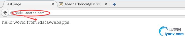

2.在浏览器中键入不同的Tomcat主机名后,后端Tomcat响应不同的虚拟主机,如下:
注意:
  • 在使用nginx做反代时,proxy_pass 保留主机名做反代项后端Tomcat请求,所以Tomcat能够根据反代时的主机名来判定,前端反代服务器请求的是Tomcat的哪个虚拟主机;
  • 但是,在使用httpd做反代时,不能通过反代(ProxyPass)时使用的主机名来判定后端Tomcat使用什么虚拟主机来响应。所以,这里的ProxyPass和ProxyPassReverse使用主机名或者IP地址是没有任何区别的,反代到后端都为ip地址,Tomcat无法判断使用哪个虚拟主机响应,只能使用默认的虚拟主机响应。为了能够使后端Tomcat能够使用不同的虚拟主机来响应,就要打开ProxyPreserveHost,保留请求时的主机名,这时客户端在浏览器中键入的主机名将会请求反代至后端的Tomcat,然后Tomcat分别对应不同的虚拟主机来响应请求。

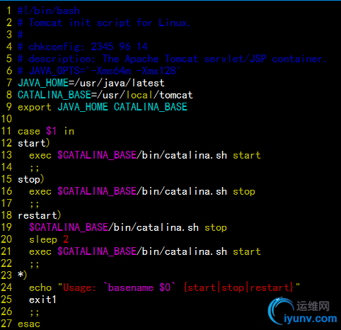

1.在/etc/rc.d/init.d下编写tomcat的脚本

[iyunv@centos7 ~]# vim /etc/rc.d/init.d/tomcat
#!/bin/bash
# Tomcat init script for Linux.
# chkconfig: 2345 96 14
# description: The Apache Tomcat servlet/JSP container.
# JAVA_OPTS='-Xms64m -Xmx128'
JAVA_HOME=/usr/java/latest
CATALINA_BASE=/usr/local/tomcat
export JAVA_HOME CATALINA_BASE
case $1 in
start)
   exec $CATALINA_BASE/bin/catalina.sh start
stop)
   exec $CATALINA_BASE/bin/catalina.sh stop
restart)
   sleep 2
   echo "Usage: `basename $0` {start|stop|restart}"
   exit1
esac
