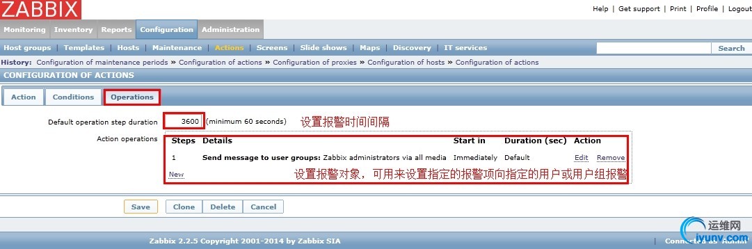

1、查看默认告警动作
    当有触发器被触发时发送告警信息通知管理员,一般有这个默认告警动作来让管理员接收邮件或短信了解监控项状态就足够了。

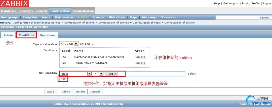

(1)创建动作,给动作取个易懂的名称
(2)首先必须添加MONGO数据库服务器的监控,同时监控了mongo db服务,并配置了对应的触发器,当mongo db服务不在运行状态时,触发器的值变成PROBLEM,即满足下图中的条件,然后执行Operations项中设置的动作:

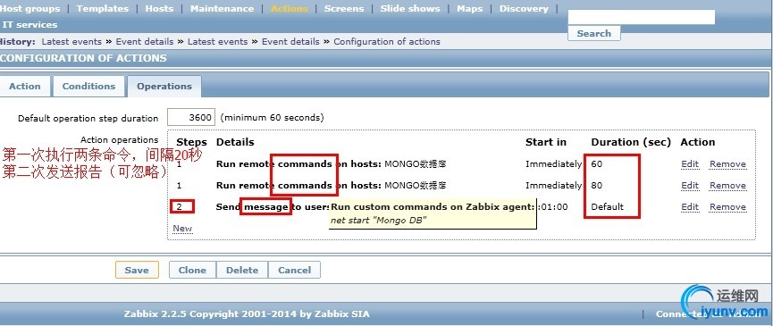

(3)Operation项设置详细:类型为远程命令,执行对象是MONGO数据库,通过zabbix agent执行Commands中的脚本;由于服务器是windows系统,因此脚本命令必须使用DOS命令;如果是linux系统,可使用bash命令。
(4)上图中执行的命令是删除lock文件,再添加一个启动服务的命令:net start "Mongo DB";Step duration中可以设置延时执行。

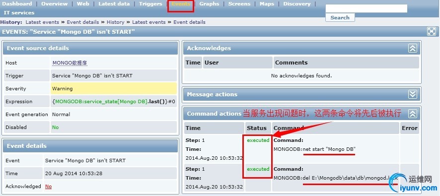

(5)下图中是我使用了自动监控端口脚本,可以看到当mongo db服务关闭时,28017和27017两个端口也相应关闭了。
(6)在MONOGO数据库服务器上手动关闭Mongo DB服务来测试动作是否能成功执行,下图可以看到成功执行了,服务成功恢复启动。

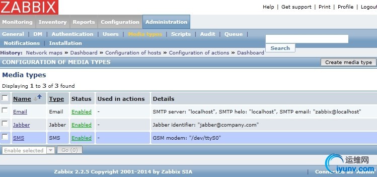

二、告警方式Medias
   Zabbix可以提供四类Media:Email/SMS/Jabber/Script
     Email:邮件
     Script:通过自己编写程序或脚本的方式发送告警信息
     SMS:要在server主机上接入短信modem
     Jabber:一种linux下的即时通讯工具,通过Jabber发送即时消息
1、查看报警类型

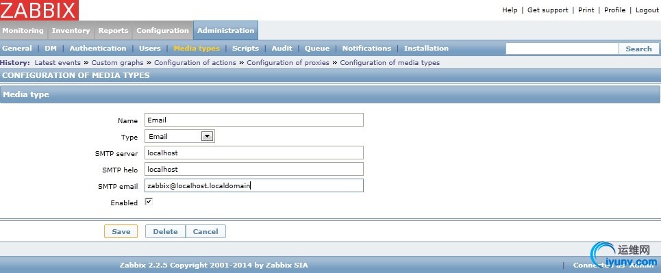

2、设置邮件报警
    说明:zabbix将使用本地默认安装的postfix(/bin/mail)作为SMTP服务,以zabbix@localhost.localdomain作为发件人账号,向User中设置的管理员的邮箱账号发送邮件。
