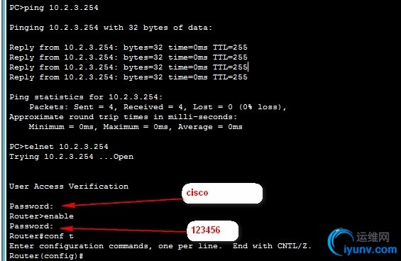

远程登录:
主机进入终端模式;
10
11
12
13
Router>enable
Router#conf t
Router(config)#enable secret 123456     //设置enable密码
Router(config)#line vty 0 4            //设置远程登录机数为5台
Router(config-line)#password cisco      //远程登录密码为cisco
Router(config-line)#login          //登录时验证
Router(config-line)#exit
Router(config)#interface fa 0/0
Router(config-if)#ip addre
Router(config-if)#ip address 10.2.3.254 255.255.255.0  //给接口配置IP地址,远程机的网关
Router(config-if)#no shut
Router(config-if)#end
远程登录机进行登录:

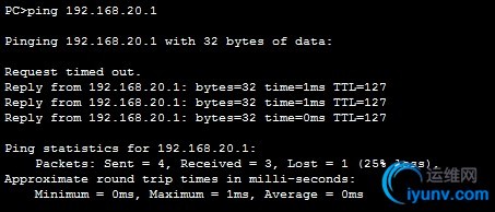

单臂路由
两个VLAN之间的通讯可以通过一个路由器解决。

PC1 ping PC1结果:
