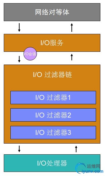

基于 Apache MINA 开发的网络应用,有着相似的架构。图 1中给出了架构的示意图。
图 1. 基于 Apache MINA 的网络应用的架构
[size=0.76em]
图 1所示,基于 Apache MINA 的网络应用有三个层次,分别是 I/O
服务、I/O 过滤器和 I/O 处理器:
  • I/O 服务:I/O 服务用来执行实际的 I/O 操作。Apache MINA 已经提供了一系列支持不同协议的 I/O 服务,如 TCP/IP、UDP/IP、串口和虚拟机内部的管道等。开发人员也可以实现自己的 I/O 服务。
  • I/O 过滤器:I/O 服务能够传输的是字节流,而上层应用需要的是特定的对象与数据结构。I/O 过滤器用来完成这两者之间的转换。I/O 过滤器的另外一个重要作用是对输入输出的数据进行处理,满足横切的需求。多个 I/O 过滤器串联起来,形成 I/O 过滤器链。
  • I/O 处理器:I/O 处理器用来执行具体的业务逻辑。对接收到的消息执行特定的处理。

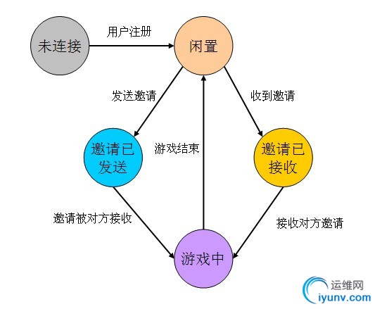

状态机中两个重要的元素是状态以及状态之间的迁移。示例应用中客户端的状态以及迁移如图 5所示。
图 5. 联机游戏示例应用中客户端的状态以及迁移
[size=0.76em]
客户端初始化的时候,其状态为“未连接”,表示客户端还没有在服务器上面注册,此时还不能进行游戏;接着用户需要输入一个昵称来注册到服务器上面,完成之后状态迁移到“闲置”。此时客户端会接收到当前在线的所有其它用户的列表。当前用户可以邀请其它用户和他一块游戏,也可以接收来自其它用户的邀请。邀请发送出去之后,客户端的状态迁移到“邀请已发送”。如果接受了其它用户的邀请,客户端的状态迁移到“邀请已接收”。如果某个用户的邀请被另外一个用户接受的话,两个客户端的状态都会迁移到“游戏中”。
[size=0.76em]

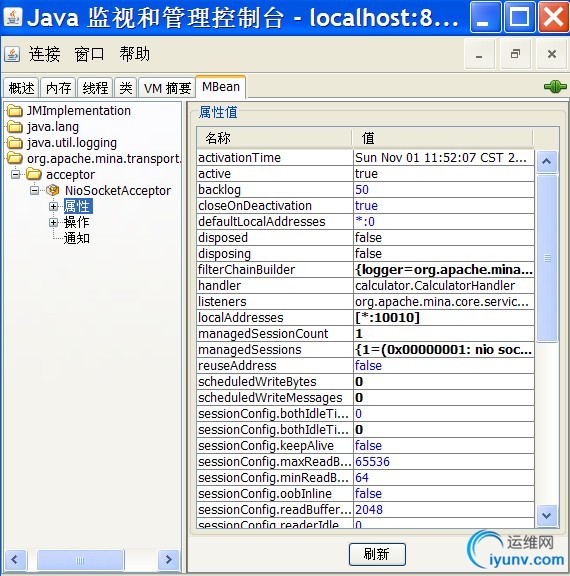

在启动计算器服务应用的时候,添加下面的启动参数:-Dcom.sun.management.jmxremote -Dcom.sun.management.jmxremote.port=8084 -Dcom.sun.management.jmxremote.authenticate=false -Dcom.sun.management.jmxremote.ssl=false,就启用了
JMX。接着通过 JVM 提供的“Java 监视和管理控制台”(运行jconsole)就可以连接到此应用进行管理和监测了。监测的结果如
所示。
图 6. 通过“Java 监视和管理控制台”管理和监测基于 Apache MINA 的应用
