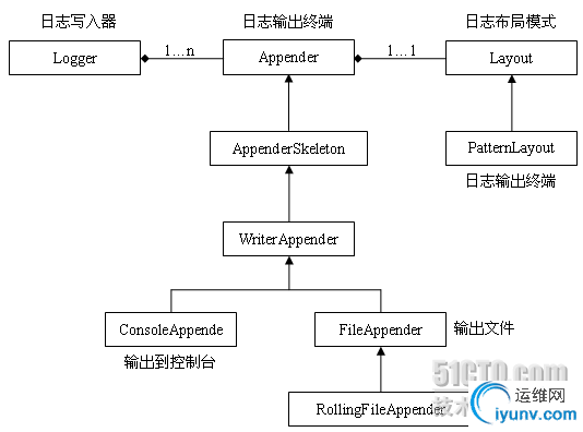

一、 Log4j的架构
Log4j系统的三大板块:日志写入器、日志输出终端、日志布局模式。
Logger类是日志包的核心,Logger的名称是大小写敏感的,并且名称之间有继承关系。子名由父名做前缀,用点号“.”分隔,如x.y是x.y.z的父亲Logger。
Logger系统中有个根logger,是所有logger的祖先,它总是存在的,并且不可以通过名字获取,可以通过Logger.getRootLogger()来获取。
获取Logger对象的方法很多,可以参考API文档:
static Logger getLogger(Class clazz)
          Shorthand for getLogger(clazz.getName()).
static Logger getLogger(String name)
          Retrieve a logger named according to the value of the name parameter.
static Logger getLogger(String name, LoggerFactory factory)
          Like getLogger(String) except that the type of logger instantiated depends on the type returned by the LoggerFactory.makeNewLoggerInstance(java.lang.String) method of the factory parameter.
static Logger getRootLogger()
          Return the root logger for the current logger repository.
在某对象中,用该对象所属的类作为参数,调用Logger.getLogger(Class clazz)以获取logger对象被认为是目前所知最理智的命名logger方法。
用同名参数调用Logger.getLogger(Class clazz)将返回同一个logger对象。Logger的创建可以按照任意顺序,log4j将自动维护logger的继承树。

三、 Log4j的输出终端(Appender接口)
Log4j提供了以下几个实现:
 org.apache.log4j.ConsoleAppender(控制台)
 org.apache.log4j.FileAppender(文件)
 org.apache.log4j.DailyRollingFileAppender(每天都产生一个日志文件)
 org.apache.log4j.RollingFileAppender(文件大小达到指定尺寸时产生一个新的日志文件,文件名称上会自动添加数字序号。)
 org.apache.log4j.WriterAppender(将日志信息以流的格式发送到任意指定的地方)
默认情况下,子logger将继承父logger的所有appenders。
rootlogger拥有目标为system.out的consoleAppender,故默认情况下,所有的logger都将继承该appender。
四、 Log4j的输出布局模式(Layout接口)
Log4j提供Layout有以下几种:
 org.apache.log4j.HTMLLayout(以HTML表格形式布局)
 org.apache.log4j.PatternLayout(可以灵活地指定布局模式)
 org.apache.log4j.SimpleLayout(包含日志信息的级别和信息字符串)
 org.apache.log4j.TTCCLayout(包含日志产生的时间、线程、类别等信息)
