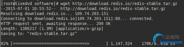

1)     下载redis安装包
可去官网http://redis.io ,也可通过wget命令,

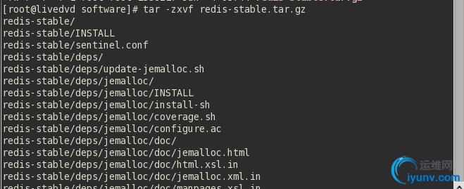

2)     解压
tar –zxvf redis-stable.tar.gz

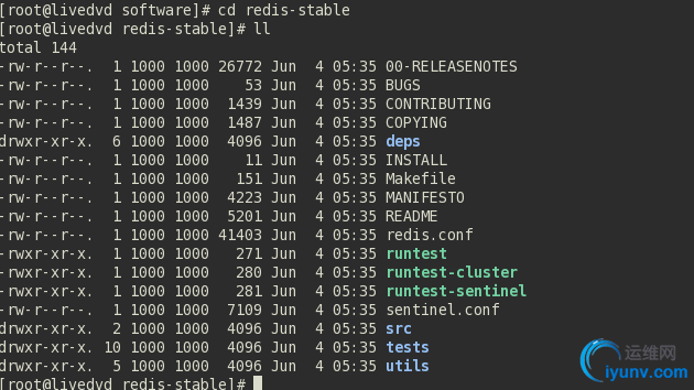

3)     编译、安装
cd redis-stable

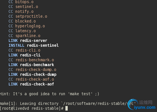

make
如果提示gcc command不识别,请自行安装gcc;
如果提示couldn’t execute tcl : no such file or dicrectory,请自行安装tcl;
如果提示
请执行make distclean,然后再make

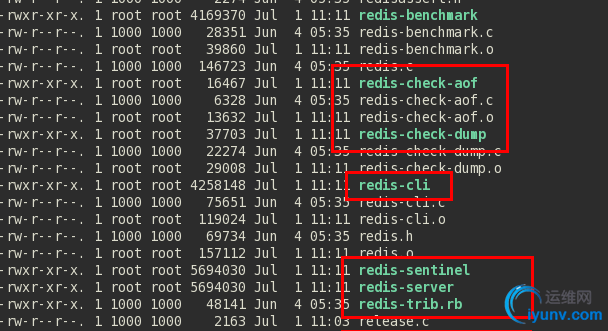

Make成功之后,会在src目录下多出一些文件,如下

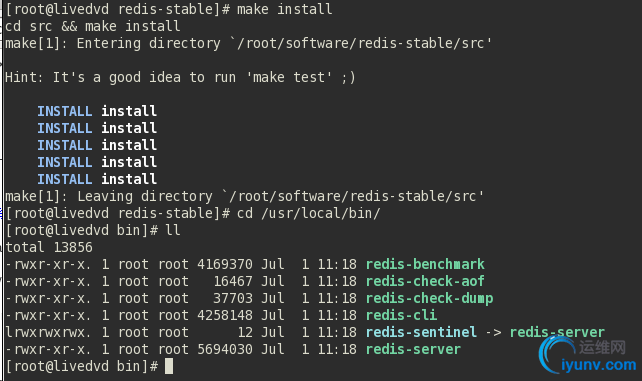

可手动拷贝redis-server、redis-cli、redis-check-aof、redis-check-dump等至/usr/local/bin目录下,也可执行make install,此处执行make install
可查看,/usr/local/bin下已有这些文件。

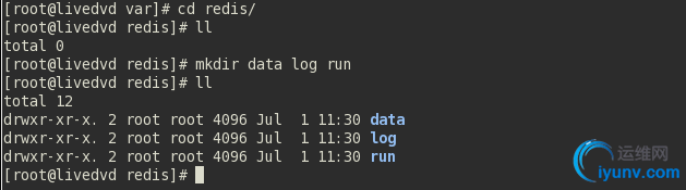

cd /var/
mkdir redis
cd redis
mkdir data log run
至此,目录创建完毕

首先拷贝解压包下的redis.conf文件至/etc/redis
查看/etc/redis/redis.conf
cd /etc/redis/
ll

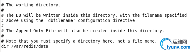

修改dump目录为新建目录

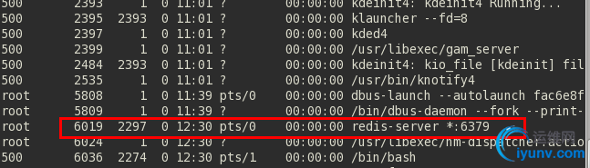

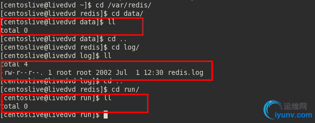

查看进程
redis已启动
查看dump, log, pid等
发现只有日志,没有dump和pid信息,是因为当前redis服务仍然是console模式运行的,且没有数据存储操作

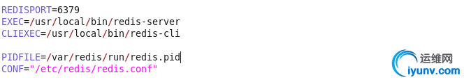

修改脚本pid及conf路径为实际路径

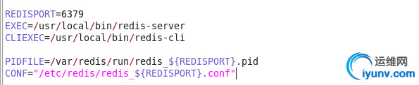

生产环境下,配置时,配置文件、pid等最好加上端口标识,以便区分,如
保存
退出

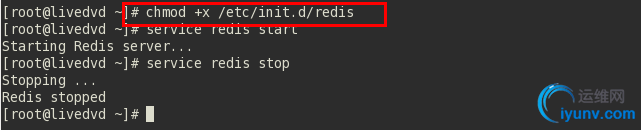

至此,在/etc/init.d/目录下,已经可以通过service redis start/stop 命令启动和关闭redis
若在其他目录下,不能够使用这2个命令,请继续配置2),添加权限
2)     给启动脚本添加权限
chmod +x /etc/init.d/redis
实际命令,根据目录的不同,会不一样
相应的删除权限是
chmod –x /etc/init.d/redis

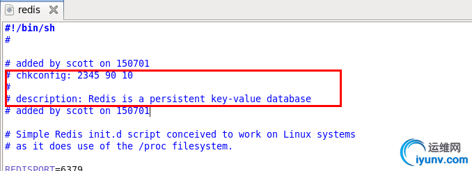

如果运行报错,提示
是因为没有在启动脚本里加入redis启动优先级信息,可添加如下
再次执行chkconfig redis on,成功
