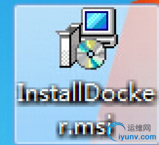

<1>从https://docs.docker.com/installation/windows/ 下载最新官方Docker for Windows Installer。
<2>运行Installer。这个过程将安装VirtualBox,MSYS-git,boot2docker Linux IOS镜像,以及Boot2Docker管理工具。
<3>打开桌面的Boot2Docker Start程序,或者用以下命令:Program Files > Boot2Docker for Windows。此初始化脚本在第一次运行时需要输入一个SSH Key Passphrase。
此时Boot2Docker Start 程序将连接至虚拟机中的Shell会话,Docker已经运行起来了!
