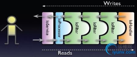

  在上面的两篇文档中都提到了IoFilter和IoHandler都是对服务器或客户端(IoAcceptor/IoConnector)接收到的数据进行处理。在Mina的官方文档《The high-performance protocol construction toolkit》给出了IoFilter和IoHandler在Mina数据传输中的执行顺序,如下图:
  上图显示了IoService进行数据读写时,各主要组件的执行顺序:
(1)IoService读取数据时个组件的执行顺序是:IoProcessor-->IoFilter-->IoHandler。
(2)IoService发送数据时的执行数顺序:IoHandler-->IoFilter-->IoProcessor。
  IoProcessor是一个处理线程,它的主要作用是根据当前连接的状态的变化(创建会话、开启会话、接收数据、发送数据、发生异常等等),来将数据或事件通知到IoFilter,当IoFilter的相应的方法接收到该状态的变化信息是会对接收到的数据进行处理,处理完毕后会将该事件转发到IoHandler中,有IoHandler完成最终的处理。在这里IoProcessor的主要功能是创建资源(创建/分配线程给IoFilter)和数据转发(转发到IoFilter),IoFilter对数据进行基本的分类(如编解码),IoHandler则负责具体的逻辑实现。也就是说IoFilter对接收到的数据包的具体内容不做处理,而是有IoHandler来对所接收到的数据包进行处理,根据数据包的内容向客户端返回响应的信息。
  我们以《与IoHandler相关的几个类》中KFC售货机的例子来做一个具体的解释,在该例子中,客户端需要想服务器发送查询价格的请求,服务器根据接收到的请求查询物品的价格,然后将该物品的价格返回到客户端。客户端在向服务器发送数据前会有IoFilterr将发送的信息序列化为二进制数据,然后有IoProcess发送出去,简化如下:
       IoHandler发送客户端数据-->IoFilter进行序列化-->IoProcessor
  上面是数据的发送过程,当服务器接收到客户端的的请求数据后,先有IoProcessor将该数据转发到IoFilter,IoFilter将对象进行反序列化,反序列化的结果完成后将数据转发到IoHandler中,过程简化如下:
 IoProcessor接收客户度端的数据-->IoFilter进行反序列化-->IoHandler根据请求查询价格这样一个完整的数据请求的过程就完成了。

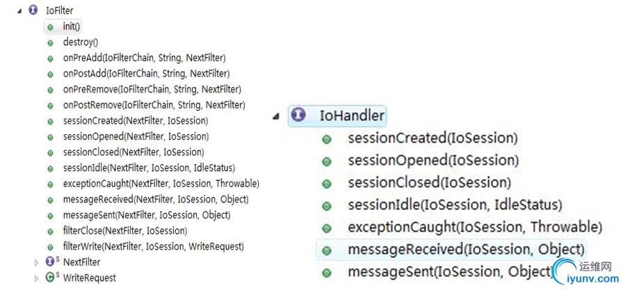

  上面简单介绍了IoFilter和IoHandler在Mina中的作用,前者是数据的转换层,后者是业务层。但是两者在很多地方都有相似之处,为了将两者的区别做更详细的讨论,先给出两者的结构图:
  图中的IoFilter比IoHandler中多出的一个最重要的方法就是filterWriter(),该方法会在程序调用session.write()的时候触发,该方法的重要之处就在于它表明了IoFilter和IoHandler的重要区别,即进行IoFilter是数据的收发层,也可以说是一个数据的收发器,而IoHandler则是逻辑层,并不负责数据的收发,如果把IoProcessor说成是底层的数据收发层,则IoFilter则是一个上层的数据收发层。关于IoFilter中on*()的方法的使用和作用请参考帮助文档,这里不再给出具体的解释。
  到此我们就可以明白了IoFilter是一个数据收发和转化的装置,而IoHandler则是一个单一的业务处理装置,你的所有业务逻辑都应该写在这个类中。如果没有在IoService中配置IoFilter,那么在IoHandler中接收到的数据是一个ByteBuffer,你需要在你的IoHandler(业务层)中完成数据的转化,但是这样就破坏了Mina中各个组件层的关系,这样你的程序结构就不在清晰,因此建议在使用Mina时将数据的转化(即二进制与对象之间的转换放在IoFilter层来处理)。在Mina中必须要配置IoHandler,因为Mina中提供的IoService中的bind方法必须要有一个IoHandler,因此IoHandler不能省略。
