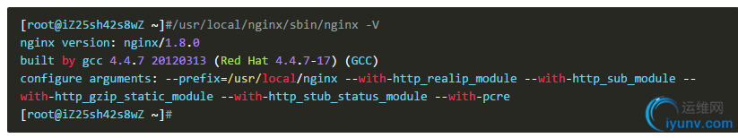

zabbix agentd客户端上,查看nginx是否加载了–with-http_stub_status_module。因为zabbix监控nginx是根据nginx的Stub Status模块,抓取Status模块所提供的数据。假如以前没开启,现在想启用StubStatus 模块,在编译nginx 的时候要加上参数 –with-http_stub_status_module,执行./configure && make就可以了,不用make install。不过,一般情况下都是安装了的。
检查with-http_stub_status_module有没有安装

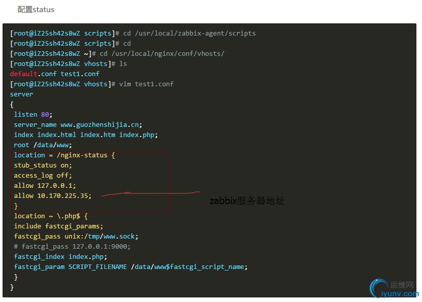

nginx status 开启方法:
server { ... location /status { stub_status on; access_log off; allow 123.123.123.123; # zabbix服务器IP地址,一般是内网地址。 allow 127.0.0.1; deny all; }在nginx配置文件中:
启动nginx
[iyunv@iZ25sh42s8wZ vhosts]# /usr/local/nginx/sbin/nginx -tnginx: the configuration file /usr/local/nginx/conf/nginx.conf syntax is oknginx: configuration file /usr/local/nginx/conf/nginx.conf test is successful[iyunv@iZ25sh42s8wZ vhosts]# /etc/init.d/nginx reloadReloading Nginx: [ OK ]

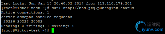

用curl做测试
状态页面各项数据的意义:
active connections – 当前 Nginx 正处理的活动连接数。
serveraccepts handled requests — 总共处理了 233851 个连接 , 成功创建 233851 次握手 (证明中间没有失败的 ), 总共处理了 687942 个请求 ( 平均每次握手处理了 2.94 个数据请求 )。
reading — nginx 读取到客户端的 Header 信息数。
writing — nginx 返回给客户端的 Header 信息数。
waiting — 开启 keep-alive 的情况下,这个值等于 active – (reading + writing), 意思就是 Nginx 已经处理完正在等候下一次请求指令的驻留连接。

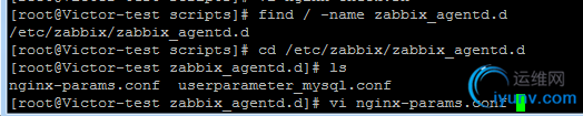

agent的配置文件 /etc/zabbix/zabbix_agentd.conf 中定义了其他key的包含目录 Include=/etc/zabbix/zabbix_agentd.d/, 如果没有这个配置请自己添加下。接着在 /etc/zabbix/zabbix_agentd.d/ 目录新建一个文件 nginx-params.conf, 内容如下
加入以下内容:
UserParameter=nginx
  • ,/usr/local/zabbix-agent/scripts/nginx-check.sh "$1"

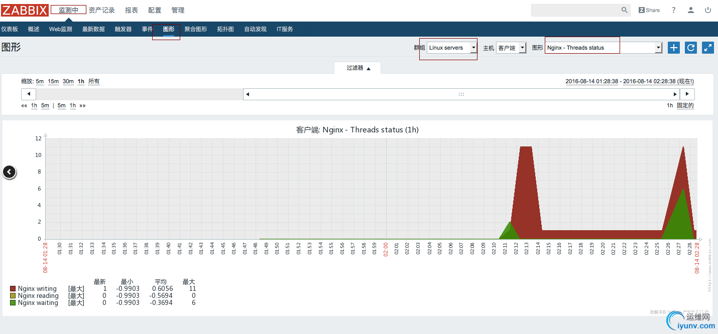

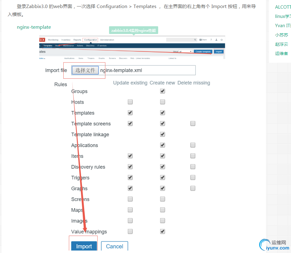

    模板文件比较长留一个下载地址https://github.com/jizhang/zabbix-templates/blob/master/nginx/nginx-template.xml
    在新建的主机--选择该模板。
