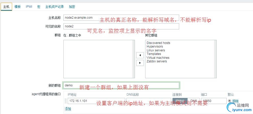

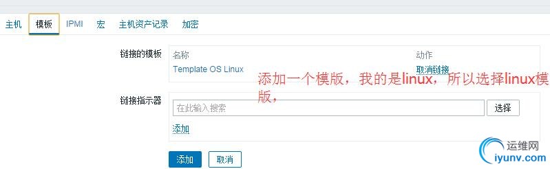

首先打开zabbix-web端,我们来创建一台监控主机,上节我们已经添加了node2的agent指向了server端
  • 打开web端 ,配置--主机--创建主机,完成后点击下面的添加

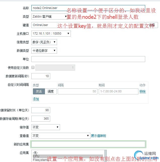

打开node2上的监控项---创建监控项,完毕后点击添加
可以看到多出来一个监控项

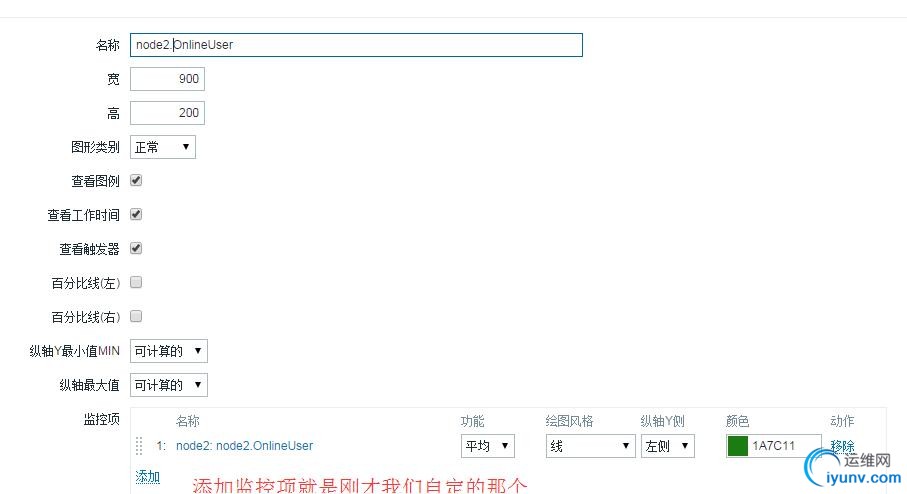

打开node2上的图形-创建图形,完毕后点击添加
可以看到多出来一个图形

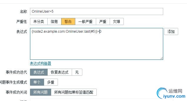

打开node2上的触发器-创建触发器,完成后点击添加
如图所示,多了一个触发器

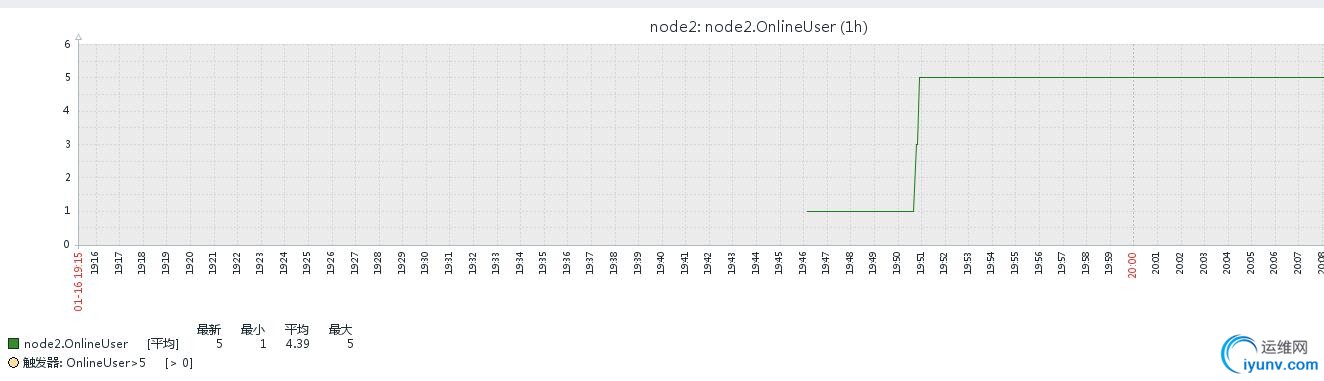

打开监测中--图形,选择群组demo,主机node2,图形node2.OnlineUser 查看我们刚才添加的图形
我这里登录了多个shell,为了下面触发报警
打开监测中-触发器,查看我们设置的触发器已经触发
