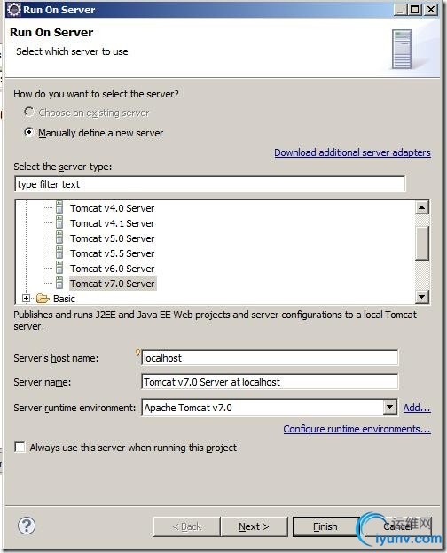

使用 Eclipse 建立 Dynamic Web Project 如:HelloProject
右键 Run As –>  Run On Server  ->  如图:
弹出如图界面配置:

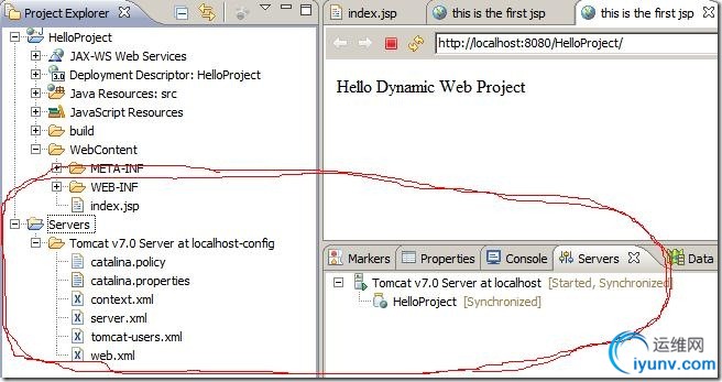

配置完成,会在看到这样效果项目目录下会有 Servers 一个目录,是专属 HelloProject 项目的 Tomcat 配置,
还会在控制台那块看到 Servers 如图:
这时已经可以使用 Tomcat , Start、Stop、Restart 等.

对于上图红圈中的 server.xml 和 Tomcat/conf/server.xml  文件,
我们说过了红圈中的 server.xml 是针对 HelloProject 生成的配置文件,当然多个项目也可以共用 一个 Servers 目录下的配置!这个暂时先不讲。
而 Tomcat/conf/server.xml  是 Tomcat 本身所有,有更大的通用性。
为了便于区分我们把红圈中的 server.xml 叫 project.server.xml, 把 Tomcat/conf/server.xml 叫 tomcat.server.xml。
本次主要讲 server.xml 中的 <Context … />
来看 project.server.xml 中的  <Context docBase="HelloProject" path="/HelloProject" reloadable="true" source="org.eclipse.jst.jee.server:HelloProject"/>
docBase 指的是 相对 Servers 目录 平级的 HelloProject 目录 即项目目录,如图:
path 指的是 网站访问路径,如:http://locahost:8080/HelloProject
像这样生成的这个 project.server.xml 我们一般不要动.
