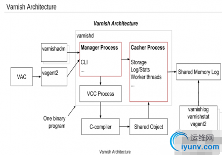

  varnish主要运行两个进程:Management进程和Child进程(也叫Cache进程):
  Management进程主要实现应用新的配置、编译VCL、监控varnish、初始化varnish以及提供一个命令行接口等。Management进程会每隔几秒钟探测一下Child进程以判断其是否正常运行,如果在指定的时长内未得到Child进程的回应,Management将会重启此Child进程。
  Child进程包含多种类型的线程,常见的如:
    Varnish依赖“工作区(workspace)”以降低线程在申请或修改内存时出现竞争的可能性。在varnish内部有多种不同的工作区,其中最关键的当属用于管理会话数据的session工作区。
    Acceptor线程:接收新的连接请求并响应;
    Worker线程:child进程会为每个会话启动一个worker线程,此worker线程真正来管理缓存,构建响应报文,因此,在高并发的场景中可能会出现数百个worker线程甚至更多;
    Expiry线程:从缓存中清理过期内容;

  Varnish通过可以基于文件系统接口进行访问的共享内存区域来记录日志,为了与系统的其它部分进行交互,Child进程使用了可以通过文件系统接口进行访问的共享内存日志(shared memory log),因此,如果某线程需要记录信息,其仅需要持有一个锁,而后向共享内存中的某内存区域写入数据,再释放持有的锁即可。而为了减少竞争,每个worker线程都使用了日志数据缓存。
  共享内存日志大小一般为90M,其分为两部分,前一部分为计数器,后半部分为客户端请求的数据。varnish提供了多个不同的工具如varnishlog、varnishncsa或varnishstat等来分析共享内存日志中的信息并能够以指定的方式进行显示。
  当日志区域超过90M后,默认情况下前面的日志将会被后面的日志覆盖,如果希望保存超出90M空间限制的日志,可以开启varnishncsa服务

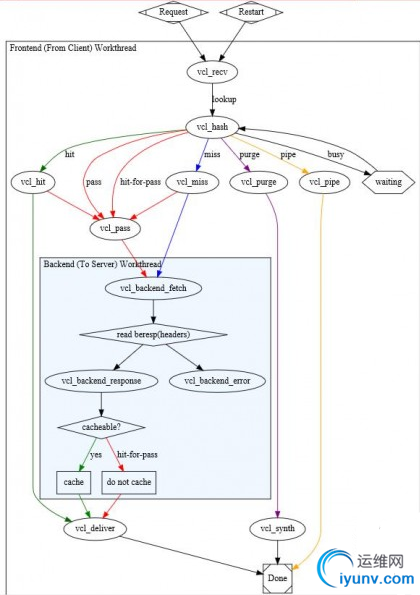

  2、VCL工作原理:
  3、关键参数解析:
    vcl_recv:接受用户请求进varnish的入口的引擎,接受到结果之后,利用return(lookup),将请求转交给vcl_hash引擎进行处理
    vcl_hash:接受到用户请求后,对用户请求的URL进行hash计算,根据请求的首部信息,以及hash结果进行下一步处理的引擎
    vcl_hit:经过vcl_hash引擎处理后,发现用户请求的资源本地有缓存,则vcl_hash引擎通过return(hit)将请求交给vcl_hit引擎进行处理,vcl_hit引擎处理后将请求交给vcl_deliver引擎,vcl_deliver引擎构建响应报文,响应给用户
    vcl_miss:经过vcl_hash引擎处理后,发现用户请求的资源本地没有缓存,则vcl_hash引擎通过return(miss)将请求交给vcl_miss引擎进行处理
    vcl_purge:经过vcl_hash引擎处理后,发现请求是对缓存的内容进行修剪时,则通过return(purge)交给vcl_purge引擎进行处理,vcl_purge引擎处理后,利用vcl_synth引擎将处理的结果告知给用户
    vcl_pipe:经过vcl_hash引擎处理后,发现用户请求的报文varnish无法理解,则通过return(pipe),将请求交给vcl_pipe引擎,pipe引擎直接将请求交给后端真实服务器
    vcl_pass:当请求经过vcl_hash处理后,发现请求报文不让从缓存中进行响应或其他原因没办法查询缓存,则由return(pass)或return(hit-for-pass)交由vcl_pass引擎进行处理
    vcl_backend_fetch:当发现缓存未命中或由vcl_pass传递过来的某些不能查询缓存的请求,交由vcl_backend_fetch引擎处理,vcl_backend_fetch引擎会向后端真实web服务器发送请求报文,请求对应的资源
    vcl_backend_response:当后端发送响应报文到varnish后,会由vcl_backend_resonse引擎进行处理,如:判断响应的内容是否可缓存,如果能缓存,则缓存下来后,交给vcl_deliver引擎,如果不能缓存,则直接交给vcl_deliver引擎,vcl_deliver引擎构建响应报文给客户端
    varnish4.0版本的两个特殊的引擎
    vcl_init:在处理任何请求之前要执行的vcl的代码,主要用于初始化VMODS,可用在后端主机有多台时,借助此引擎完成多台主机的负载均衡效果
    vcl_fini:所有的请求都已经结束,在vcl配置被丢弃时调用;主要用于清理VMODS
  4、常用缓存处理情况流程
  缓存命中情况:
    用户请求–>vcl_recv–>vcl_hash–>vcl_hit–>vcl_deliver–>响应给用户
  缓存未命中情况:
    用户请求–>vcl_recv–>vcl_hash–>vcl_miss–>vcl_backend_fetch–>后端服务器接受请求发送响应报文–>vcl_backend_response–>vcl_deliver
  或:
    用户请求–>vcl_recv–>vcl_hash–>vcl_miss–>vcl_pass–>vcl_backend_fetch–>后端服务器接受请求发送响应报文–>vcl_backend_response–>vcl_deliver–>响应给用户
  不能从缓存中进行响应:
    用户请求–>vcl_recv–>vcl_hash–>vcl_pass–>vcl_backend_fetch–>后端服务器接受请求发送响应报文–>vcl_backend_response–>vcl_deliver–>响应给用户
  进行缓存修剪:
    用户请求–>vcl_recv–>vcl_hash–>vcl_purge–>vcl_synth–>返回给用户
  请求报文无法理解:
    用户请求–>vcl_recv–>vcl_hash–>vcl_pipe–>交给后端服务器
