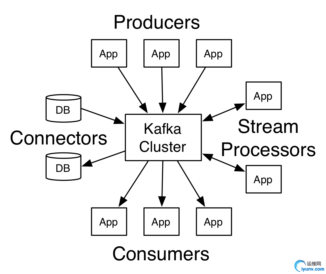

kafka有四个核心API:
  • 应用程序使用 Producer API 发布消息到1个或多个topic(主题)。
  • 应用程序使用 Consumer API 来订阅一个或多个topic,并处理产生的消息。
  • 应用程序使用 Streams API 充当一个流处理器,从1个或多个topic消费输入流,并生产一个输出流到1个或多个输出topic,有效地将输入流转换到输出流。
  • Connector API允许构建或运行可重复使用的生产者或消费者,将topic连接到现有的应用程序或数据系统。例如,一个关系数据库的连接器可捕获每一个变化。

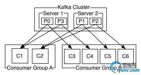

消费者(Consumers)通常来讲,消息模型可以分为两种, 队列和发布-订阅式。 队列的处理方式是 一组消费者从服务器读取消息,一条消息只有其中的一个消费者来处理。在发布-订阅模型中,消息被广播给所有的消费者,接收到消息的消费者都可以处理此消息。Kafka为这两种模型提供了单一的消费者抽象模型: 消费者组 (consumer group)。 消费者用一个消费者组名标记自己。 一个发布在Topic上消息被分发给此消费者组中的一个消费者。 假如所有的消费者都在一个组中,那么这就变成了queue模型。 假如所有的消费者都在不同的组中,那么就完全变成了发布-订阅模型。 更通用的, 我们可以创建一些消费者组作为逻辑上的订阅者。每个组包含数目不等的消费者, 一个组内多个消费者可以用来扩展性能和容错。正如下图所示:
2个kafka集群托管4个分区(P0-P3),2个消费者组,消费组A有2个消费者实例,消费组B有4个。
正像传统的消息系统一样,Kafka保证消息的顺序不变。 再详细扯几句。传统的队列模型保持消息,并且保证它们的先后顺序不变。但是, 尽管服务器保证了消息的顺序,消息还是异步的发送给各个消费者,消费者收到消息的先后顺序不能保证了。这也意味着并行消费将不能保证消息的先后顺序。用过传统的消息系统的同学肯定清楚,消息的顺序处理很让人头痛。如果只让一个消费者处理消息,又违背了并行处理的初衷。 在这一点上Kafka做的更好,尽管并没有完全解决上述问题。 Kafka采用了一种分而治之的策略:分区。 因为Topic分区中消息只能由消费者组中的唯一一个消费者处理,所以消息肯定是按照先后顺序进行处理的。但是它也仅仅是保证Topic的一个分区顺序处理,不能保证跨分区的消息先后处理顺序。 所以,如果你想要顺序的处理Topic的所有消息,那就只提供一个分区。
