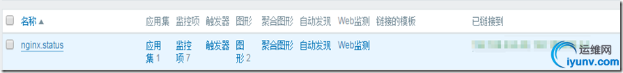

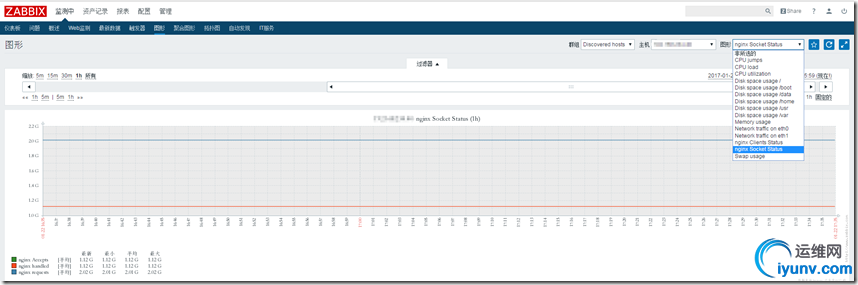

    6、zabbix web端配置监控模板,将如下内容保存xml文件,然后导入模板,即可发现nginx.status模板(需要注意,本模板监控端口是8080,如果需要修改监控端口,可以直接将xml文件中8080端口替换,或者导入之后在web界面修改)

    7、导入模板
    配置 –> 模板 –> 导入 –> 选择文件 –>刚刚保存的xml文件 –> 导入
    8、链接到需要监控的主机
    9、查看最新数据及图形
