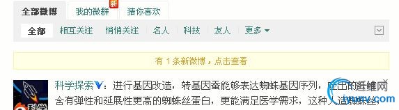

  需要用到一个http长连接。实现例如像新浪微博的,有新微博来临的提示功能:
