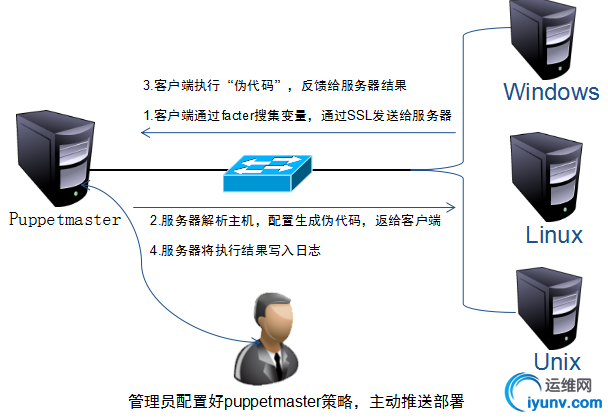

1、工作流程
1)客户端puppet调用facter(facter是通过ssl加密收集及检测分析客户端配置信息的一个工具),facter探测出主机的一些变量,如主机名,内存大小,ip地址等。Puppet把这些信息通过ssl连接发送到服务器器端
2)服务器端的puppetmaster通过facter工具分析检测客户端的主机名,然后找到项目主配置文件mainfest里面对应的node配置,并对该部分内容进行解析。Facter发送过来的信息可以作为变量处理,node牵扯到的代码才解析,其他没牵涉的代码不解析,解析分为几个阶段,首先进行语法检查,如果语法没错,就继续解析,解析的结果生成一个中间的“伪代码”,然后把伪代码发送给客户端。
3)客户端接收到伪代码,并执行,客户端把执行的结果发送给服务器。
4)服务器把客户端的执行结果写入日志。

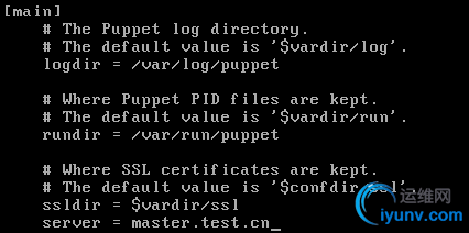

2)puppet服务证书请求与签名
修改配置文件
修改/etc/puppet/puppet.conf,在[main]标题下添加一行:设置服务器的域名。

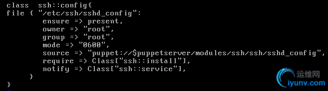

(3)创建模块配置文件config.pp
file{ "/etc/ssh/sshd_config":          //配置客户端需要同步的文件
  ensure => present,                   //确定客户端此文件存在
  owner => "root",                     //文件所属用户
  group => "root",                     //文件所属组
  mode => "0600",                      //文件权限
  source=> "puppet://$puppetserver/modules/ssh/ssh/sshd_config",
                                       //从服务器同步文件的路径
  require => Class["ssh::install"],    //调用ssh::install确定openssh已经安装
  notify => Class["ssh::service"],     //如果config.pp发生变化通知service.pp
这个文件的内容主要是定义,发布的配置文件权限以及调用ssh::install检查client是否安装了ssh服务,以及调用ssh::service重新启动sshd服务。

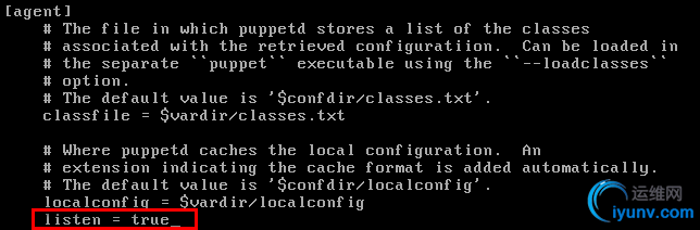

3)服务器推送同步
Client端
(1)修改配置文件
在最后一行添加,使puppet监听8139端口。
在最后一行添加,允许任何服务端推送。
