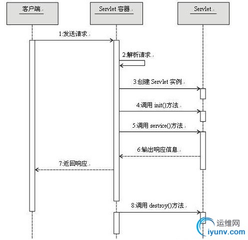

  1、tomcat生命周期,此处引用网友解析
从Tomcat处理用户请求,我们可以清晰的看到容器Servlet的生命周期管理过程:
  1、客户发出请求—>Web 服务器转发到Web容器Tomcat;
  2、Tomcat主线程对转发来用户的请求做出响应创建两个对象:HttpServletRequest和HttpServletResponse;
  3、从请求中的URL中找到正确Servlet,Tomcat为其创建或者分配一个线程,同时把2创建的两个对象传递给该线程;
  4、Tomcat调用Servlet的servic()方法,根据请求参数的不同调用doGet()或者doPost()方法;
  5、假设是HTTP GET请求,doGet()方法生成静态页面,并组合到响应对象里;
  6、Servlet线程结束,Tomcat将响应对象转换为HTTP响应发回给客户,同时删除请求和响应对象。
  从该过程中,我们可以理解Servlet的生命周期:Servlet类加载(对应3步);Servlet实例化(对应3步);调用init方法(对应3步);调用service()方法(对应4、5步);调用destroy()方法(对应6步)。
  servlet容器可以理解为服务器,tomcat就是一个servlet容器.当用户有一个请求发来的时候,送到了tomcat端,即送到了servlet容器中,容器就创建一个servlet实例用来处理这个请求.通过init()方法初始化实例,然后就调用service()方法处理请求,并将结果返回. tomcat就返回一个响应.servlet在之后的过程中,如果没有被继续使用就会调用destory()方法销毁. 要注意的是,servlet容器和servlet的区别.容器就好比一个篮子,里面有很多苹果,就是servlet.苹果可以不断的拿进拿出,但是篮子没了[服务器关闭]之后就什么也没有了.

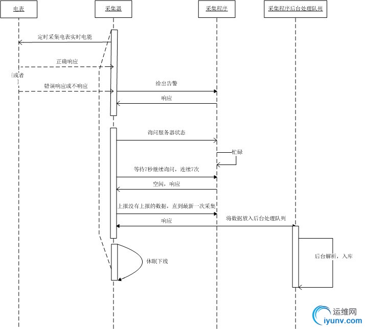

采集程序的采集工作根据采集器的不同,可以分为三种方式
(1)采集程序等待采集器定时返回电表的电能数据。
这种方式采集程序设计比较简单,只需要采集程序监听某个端口,接收采集器发送回来的电能数据即可。
 这种工作方式采集程序的压力在后台处理线程上,当采集器达到一定数或者采集频率小到一定值时,会达到采集程序的瓶颈。目前测试认为一分钟同时发送400条数据,连续发送1小时,即24000个采集器时,采集程序将出现解析不过来的现象。
采集器支持电表的类型达到最大化,但是采集器的故障点比较多,采集器有时钟、存储、内部处理,如果一个有问题,采集器不能正常工作,存在的隐患比较多。

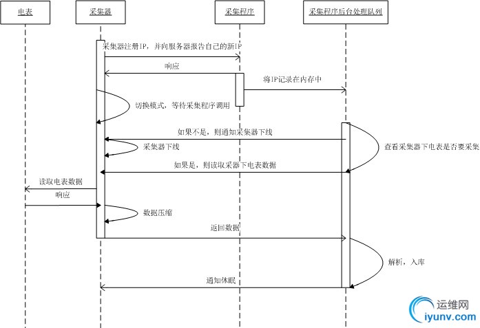

这种工作方式,对与tomcat很像,每个采集器可以看作一个request请求。这种工作方式处理的重点是采集程序后台处理线程,因为采集器的数量和采集的频率,一个后台处理线程是远远不够的,所以在处理时,应当考虑多线程的处理方式。而且这种处理方式处理设备的实时性方面要比上一个方式要差一些。但由于采集器不存在时钟和存储,采集器只能支持目前电表带冻结的一部分645电表。采集程序的设计要比前两者要更加复杂。
