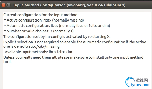

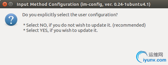

  • 在终端输入以下命令:  im-config,这时会弹出一个对话框,点击OK.如下图所示:
然后,再选择YES,如下图所示:

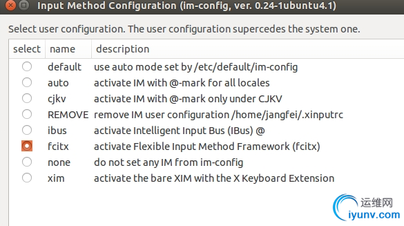

接着你会看到下面的对话框,改为fcitx.点击确定即可.
又会出现一个对话框,点击OK即可.最后重启电脑.
