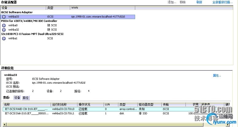

步骤5 成功添加iSCSI适配器动态发现后,会要求重新扫描适配器,如图:
经过一段时间后重新扫描完成,这时就会看到iSCSI已经挂载,如图:

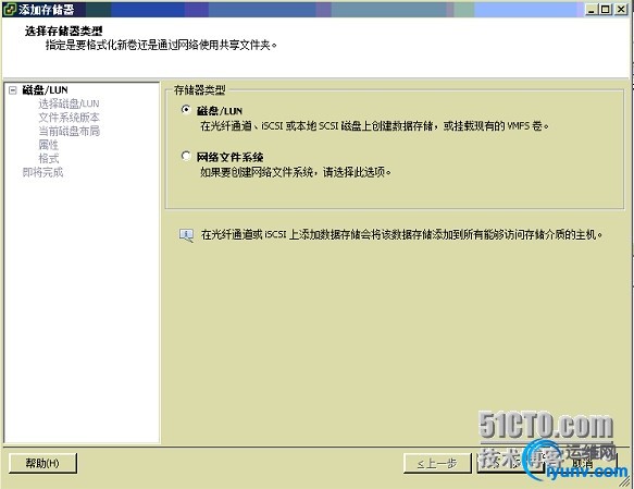

wKiom1Rsgc-ysQtpAANQ5PFHo_o949.jpg 步骤7 在“选择存储器类型”界面中选择“磁盘/LUN”,单击“下一步”按钮,如图:
