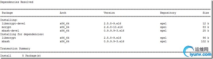

  在安装软件之前安装epel源,就可以直接用yum安装libmcrypt,mhash,mcrypt等php扩展。

  安装mcrypt libmcrypt mhash 等php扩展
  # yum –y install mcrypt libmcrypt-devel mhash-devel

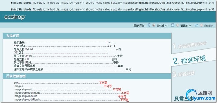

Strict Standards: Non-static method cls_image::gd_version() should not be called statically in \install\includes\lib_installer.php on line 31
解决:找到install/includes/lib_installer.php中的第31行   return cls_image::gd_version();然后在找到include/cls_image.php中的678行,发现gd_version()方法未声明静态static,所以会出错。这时候只要:
将function gd_version()改成static function gd_version()即可。
检测环境的时候提示:是否支持 JPEG是不支持的。
解决:查看发现有libjpeg.lib库,GD2库也有,都加载了,也都正常。查看ecshop源代码发现install/includes/lib_installer.php中第100行,JPEG写成了JPG,正确的应该是:
$jpeg_enabled = ($gd_info['JPEG Support']        === true) ? $_LANG['support'] : $_LANG['not_support'];给cert、data、images、includes、temp、themes目录加777权限
# cd /usr/local/nginx/html/ecshop
# chmod -R 777 themes/ temp/ includes/ data/ cert/ images/
检查环境完成
