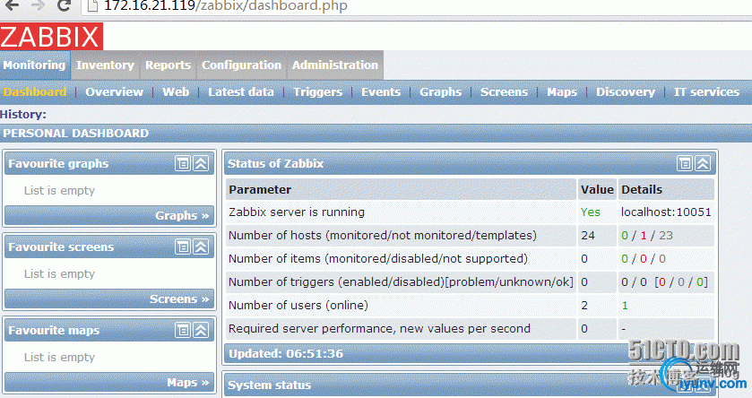

[iyunv@zabbix ~]# netstat -lantp |grep 10050
tcp        0      0 0.0.0.0:10050               0.0.0.0:*                   LISTEN      1803/zabbix_agentd
[iyunv@zabbix ~]# netstat -lantp |grep 10051
tcp        0      0 0.0.0.0:10051               0.0.0.0:*                   LISTEN      2308/zabbix_server

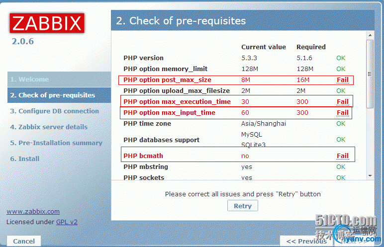

11.安装图示
报错:根据提示修改/etc/php.ini文件里的参数
[iyunv@zabbix zabbix]# yum install -y php-bcmath
[iyunv@zabbix zabbix]# /etc/init.d/httpd restart
Stopping httpd: [  OK  ]
Starting httpd: [  OK  ]

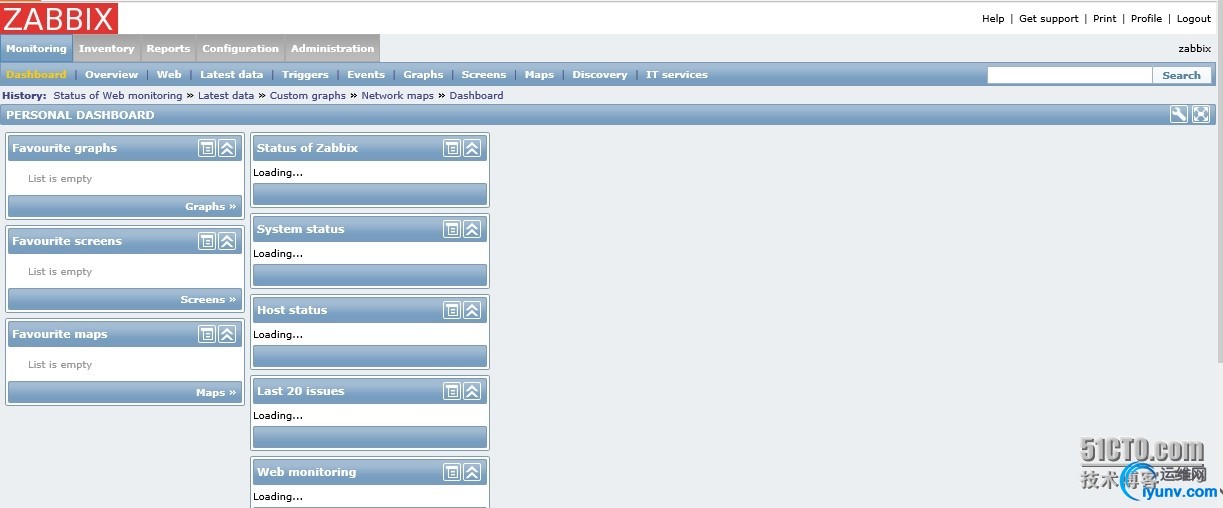

如果提示创建文件失败,更改目录权限就行了
初始用户名admin密码zabbix
