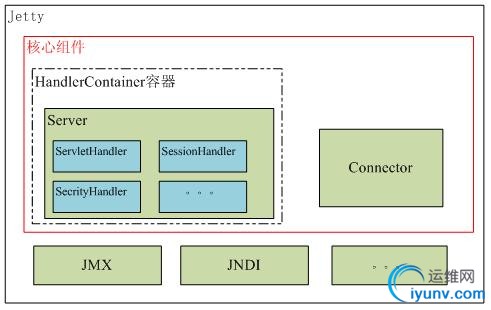

[size=0.76em]下图是 Jetty 的基本架构图,整个 Jetty 的核心组件由 Server 和 Connector 两个组件构成,整个 Server 组件是基于 Handler 容器工作的,它类似与 Tomcat 的 Container 容器,Jetty 与 Tomcat 的比较在后面详细介绍。Jetty 中另外一个比不可少的组件是 Connector,它负责接受客户端的连接请求,并将请求分配给一个处理队列去执行。
图 1. Jetty 的基本架构

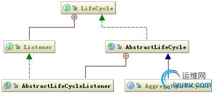

[size=0.76em]整个 Jetty 的所有组件的生命周期管理是基于观察者模板设计,它和 Tomcat 的管理是类似的。下面是 LifeCycle 的类关系图
[size=0.76em]每个组件都会持有一个观察者(在这里是 Listener 类,这个类通常对应到观察者模式中常用的 Observer 角色,关于观察者模式可以参考 《Tomcat系统架构与设计模式,第2部分:设计模式分析》一文中关于观察者模式的讲解)集合,当 start、fail 或 stop 等事件触发时,这些 Listener 将会被调用,这是最简单的一种设计方式,相比 Tomcat 的 LifeCycle 要简单的多。

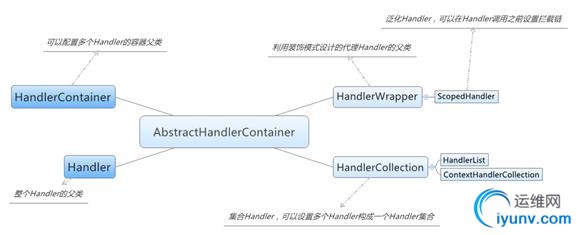

[size=0.76em][size=1.2em]Handler 的体系结构
[size=0.76em]前面所述 Jetty 主要是基于 Handler 来设计的,Handler 的体系结构影响着整个 Jetty 的方方面面。下面总结了一下 Handler 的种类及作用:
图 3. Handler 的体系结构(查看大图)
[size=0.76em]Jetty 主要提供了两种 Handler 类型,一种是 HandlerWrapper,它可以将一个 Handler 委托给另外一个类去执行,如我们要将一个 Handler 加到 Jetty 中,那么就必须将这个 Handler 委托给 Server 去调用。配合 ScopeHandler 类我们可以拦截 Handler 的执行,在调用 Handler 之前或之后,可以做一些另外的事情,类似于 Tomcat 中的 Valve;另外一个 Handler 类型是 HandlerCollection,这个 Handler 类可以将多个 Handler 组装在一起,构成一个 Handler 链,方便我们做扩展。

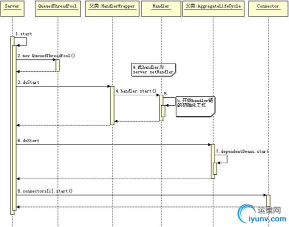

[size=0.76em]Jetty 的入口是 Server 类,Server 类启动完成了,就代表 Jetty 能为你提供服务了。它到底能提供哪些服务,就要看 Server 类启动时都调用了其它组件的 start 方法。从 Jetty 的配置文件我们可以发现,配置 Jetty 的过程就是将那些类配置到 Server 的过程。下面是 Jetty 的启动时序图:
图 4. Jetty 的启动流程
[size=0.76em]因为 Jetty 中所有的组件都会继承 LifeCycle,所以 Server 的 start 方法调用就会调用所有已经注册到 Server 的组件,Server 启动其它组件的顺序是:首先启动设置到 Server 的 Handler,通常这个 Handler 会有很多子 Handler,这些 Handler 将组成一个 Handler 链。Server 会依次启动这个链上的所有 Handler。接着会启动注册在 Server 上 JMX 的 Mbean,让 Mbean 也一起工作起来,最后会启动 Connector,打开端口,接受客户端请求,启动逻辑非常简单。

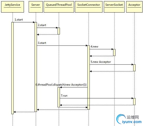

[size=0.76em]Jetty 创建接受连接环境需要三个步骤:
  • 创建一个队列线程池,用于处理每个建立连接产生的任务,这个线程池可以由用户来指定,这个和 Tomcat 是类似的。
  • 创建 ServerSocket,用于准备接受客户端的 socket 请求,以及客户端用来包装这个 socket 的一些辅助类。
  • 创建一个或多个监听线程,用来监听访问端口是否有连接进来。
[size=0.76em]相比 Tomcat 创建建立连接的环境,Jetty 的逻辑更加简单,牵涉到的类更少,执行的代码量也更少了。

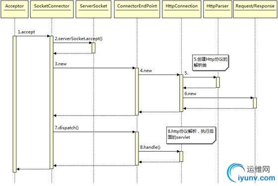

[size=0.76em]当建立连接的环境已经准备好了,就可以接受 HTTP 请求了,当 Acceptor 接受到 socket 连接后将转入下图所示流程执行:
图 6. 处理连接时序图
[size=0.76em]Accetptor 线程将会为这个请求创建 ConnectorEndPoint。HttpConnection 用来表示这个连接是一个 HTTP 协议的连接,它会创建 HttpParse 类解析 HTTP 协议,并且会创建符合 HTTP 协议的 Request 和 Response 对象。接下去就是将这个线程交给队列线程池去执行了。

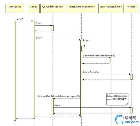

[size=0.76em]创建一个 Selector 相当于一个观察者,打开一个 Server 端通道,把这个 server 通道注册到观察者上并且指定监听的事件。然后遍历这个观察者观察到事件,取出感兴趣的事件再处理。这里有个最核心的地方就是,我们不需要为每个被观察者创建一个线程来监控它随时发生的事件。而是把这些被观察者都注册一个地方统一管理,然后由它把触发的事件统一发送给感兴趣的程序模块。这里的核心是能够统一的管理每个被观察者的事件,所以我们就可以把服务端上每个建立的连接传送和接受数据作为一个事件统一管理,这样就不必要每个连接需要一个线程来维护了。
[size=0.76em]这里需要注意的地方时,很多人认为监听 SelectionKey.OP_ACCEPT 事件就已经是非阻塞方式了,其实 Jetty 仍然是用一个线程来监听客户端的连接请求,当接受到请求后,把这个请求再注册到 Selector 上,然后才是非阻塞方式执行。这个地方还有一个容易引起误解的地方是:认为 Jetty 以 NIO 方式工作只会有一个线程来处理所有的请求,甚至会认为不同用户会在服务端共享一个线程从而会导致基于 ThreadLocal 的程序会出现问题,其实从 Jetty 的源码中能够发现,真正共享一个线程的处理只是在监听不同连接的数据传送事件上,比如有多个连接已经建立,传统方式是当没有数据传输时,线程是阻塞的也就是一直在等待下一个数据的到来,而 NIO 的处理方式是只有一个线程在等待所有连接的数据的到来,而当某个连接数据到来时 Jetty 会把它分配给这个连接对应的处理线程去处理,所以不同连接的处理线程仍然是独立的。
[size=0.76em]Jetty 的 NIO 处理方式和 Tomcat 的几乎一样,唯一不同的地方是在如何把监听到事件分配给对应的连接的处理方式。从测试效果来看 Jetty 的 NIO 处理方式更加高效。下面是 Jetty 的 NIO 处理时序图:

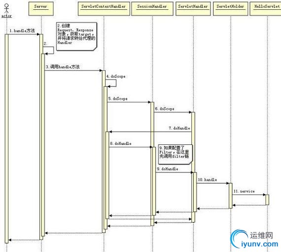

[size=0.76em]创建一个 ServletContextHandler 并给这个 Handler 添加一个 Servlet,这里的 ServletHolder 是 Servlet 的一个装饰类,它十分类似于 Tomcat 中的 StandardWrapper。下面是请求这个 Servlet 的时序图:
图 8. Jetty 处理请求的时序图
[size=0.76em]上图可以看出 Jetty 处理请求的过程就是 Handler 链上 handle 方法的执行过程,在这里需要解释的一点是 ScopeHandler 的处理规则,ServletContextHandler、SessionHandler 和 ServletHandler 都继承了 ScopeHandler,那么这三个类组成一个 Handler 链,它们的执行规则是:ServletContextHandler.handleServletContextHandler.doScope SessionHandler. doScopeServletHandler. doScopeServletContextHandler. doHandleSessionHandler. doHandleServletHandler. doHandle,它这种机制使得我们可以在 doScope 做一些额外工作。

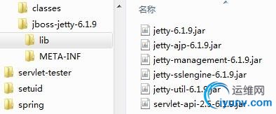

[size=0.76em]Jetty 作为一个独立的 Servlet 引擎集成到 Jboss 需要继承 Jboss 的 AbstractWebContainer 类,这个类实现的是模板模式,其中有一个抽象方法需要子类去实现,它是 getDeployer,可以指定创建 web 服务的 Deployer。Jetty 工程中有个 jetty-jboss 模块,编译这个模块就会产生一个 SAR 包,或者可以直接从官网下载一个 SAR 包。解压后如下图:
图 9. jboss-jetty 目录
[size=0.76em]在 jboss-jetty-6.1.9 目录下有一个 webdefault.xml 配置文件,这个文件是 Jetty 的默认 web.xml 配置,在 META-INF 目录发下发现 jboss-service.xml 文件,这个文件配置了 MBean,如下:
