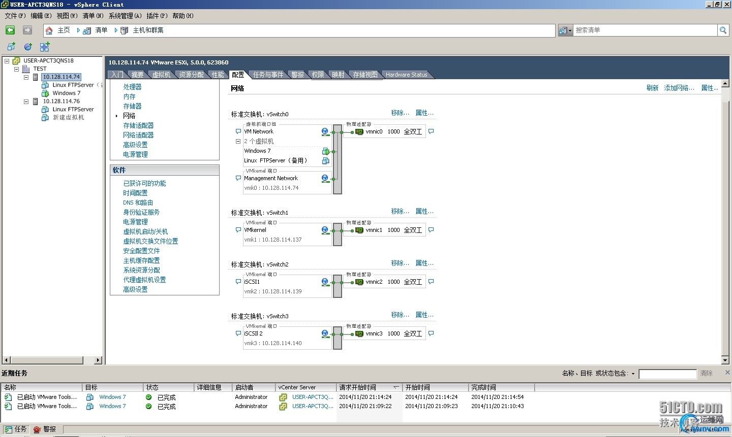

步骤1 在主机的“配置”选项卡下,单击“网络”。在“vSphere标准交换机”视图中,单击“添加网络”按钮,如图:

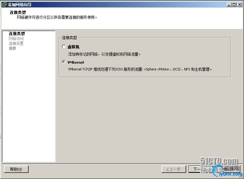

步骤2 在连接类型中选择VMkernel,然后单击“下一步”按钮,如图:

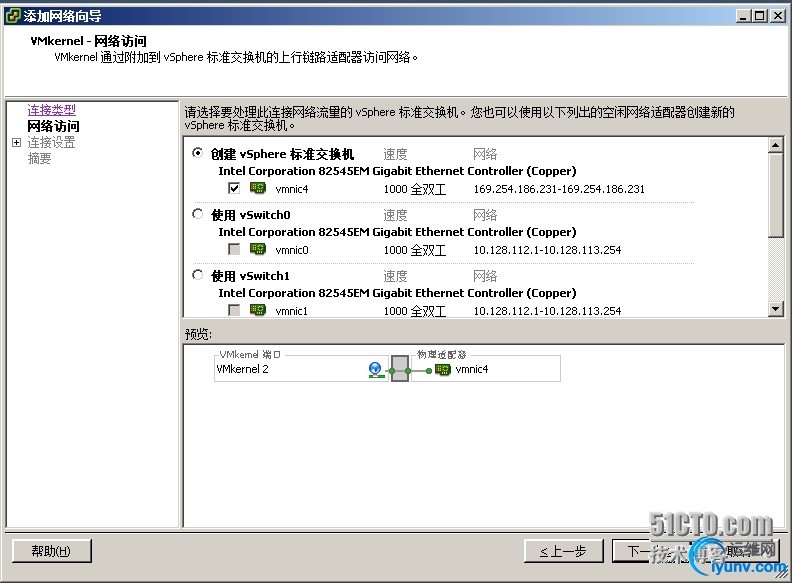

wKiom1Rt7H-yLTe-AAGH968fRGs929.jpg 步骤3 选择要使用的vSphere标准交换机,或单击“创建vSphere标准交换机”单选按钮,如图:

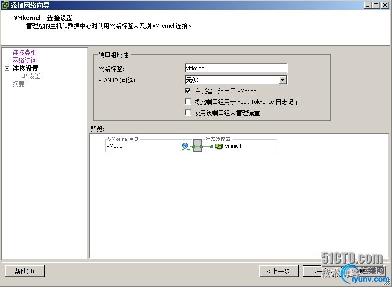

wKioL1Rt7QmQQ5wpAALJ5yuaa2k808.jpg 步骤4 选中与vSphere标准交换机要使用的网络适配器相对应的复选框。这里选择“将此端口组用于vMotion”已启用该端口组,从而将其用于另一主机的网络连接,负责发送vMotion流量,单击“下一步”按钮,如图:

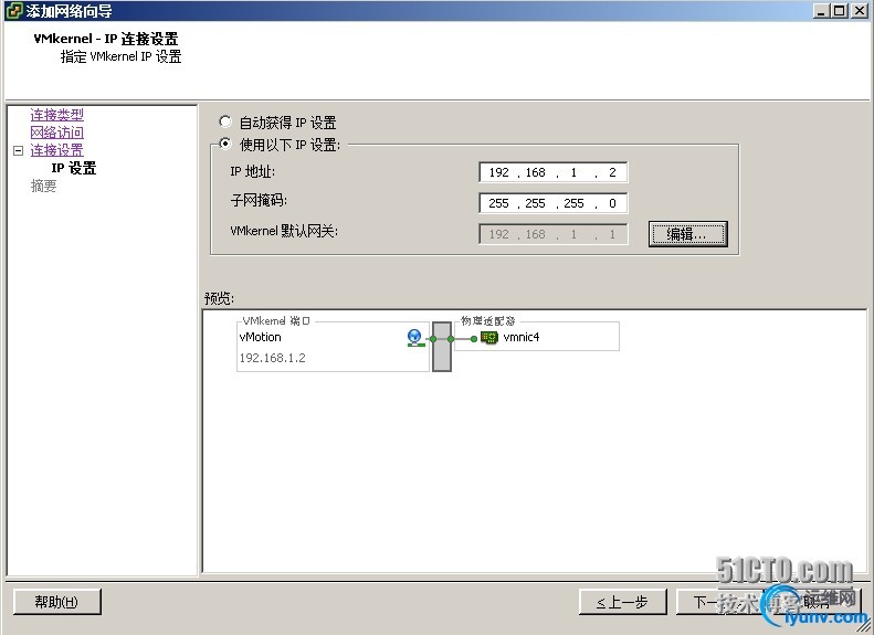

wKiom1Rt7J_DYa8SAAHdVUrqd4s944.jpg 步骤5 手动指定IP设置。输入VMkernel接口的IP地址和子网掩码。单击“编辑”按钮以设置VMkernel服务(如vMotion、NAS和iSCSI)的VMkernel默认网关。单击“下一步”按钮,如图:

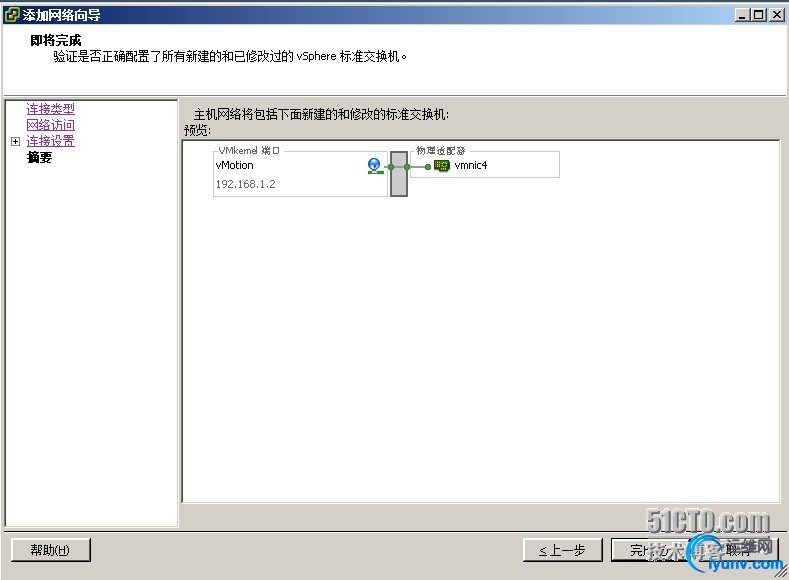

wKioL1Rt7W-BoSNmAAGcQqCw5no654.jpg 步骤6 检查信息,单击“上一步”按钮以更改条目,然后单击“完成”按钮,如图:
