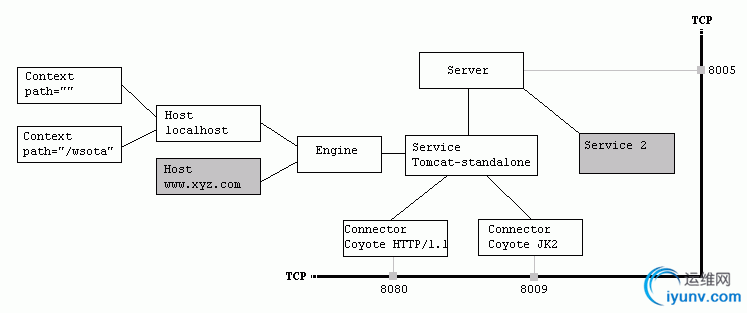

  Tomcat Server的结构图
  该文件描述了如何启动Tomcat Server
<Server>
    <Listener />
    <GlobaNamingResources>
    </GlobaNamingResources
    <Service>
        <Connector />
        <Engine>
            <Logger />
            <Realm />
               <host>
                   <Logger />
                   <Context />
               </host>
        </Engine>
    </Service>
</Server>

  <Server>元素
它代表整个容器,是Tomcat实例的顶层元素.由org.apache.catalina.Server接口来定义.它包含一个<Service>元素.并且它不能做为任何元素的子元素.
  <!-- 一个“Server”是一个提供完整的JVM的独立组件,它可以包含一个或多个
     “Service”实例。服务器在指定的端口上监听shutdown命令。
     注意:一个“Server”自身不是一个“Container”(容器),因此在这里你
     不可以定义诸如“Valves”或者“Loggers”子组件
<!-- 启动Server
     在端口8005处等待关闭命令
     如果接受到"SHUTDOWN"字符串则关闭服务器
测试:

  <Service>元素
该元素由org.apache.catalina.Service接口定义,它包含一个<Engine>元素,以及一个或多个<Connector>,这些Connector元素共享用同一个Engine元素
<!-- 一个“Service”是一个或多个共用一个单独“Container”(容器)的“Connectors”
       组合(因此,应用程序在容器中可见)。通常,这个容器是一个“Engine”
       (引擎),但这不是必须的。
       注意:一个“Service”自身不是一个容器,因此,在这个级别上你不可定义
       诸如“Valves”或“Loggers”子组件。
<!-- Tomcat的Standalone Service
Service是一组Connector的集合
它们共用一个Engine来处理所有Connector收到的请求
   <Service name="Catalina">
   <Service name="Apache">
   第一个<Service>处理所有直接由Tomcat服务器接收的web客户请求.
   第二个<Service>处理所有由Apahce服务器转发过来的Web客户请求 .
  1>className 指定实现org.apahce.catalina.Service接口的类.默认为org.apahce.catalina.core.StandardService
2>name定义Service的名字
  <Connector>元素
由Connector接口定义.<Connector>元素代表与客户程序实际交互的给件,它负责接收客户请求,以及向客户返回响应结果.
<!-- 一个“Connector”(连接器)代表一个请求被接收和应答所需要的端点。每个连
         接器通过相关的“Container”(容器)处理请求。

<Engine>元素
每个Service元素只能有一个Engine元素.处理在同一个<Service>中所有<Connector>元素接收到的客户请求.由org.apahce.catalina.Engine接口定义.
<!-- 一个“Engine”(引擎)代表处理每个请求的入口点(在Catalina内)。这个Tomcat
         的标准独立引擎实现分析包含在请求中的HTTP头信息,并将请求传送到适当的主机
         或虚拟主机上。-->
<!-- Engine用来处理Connector收到的Http请求
         它将匹配请求和自己的虚拟主机,并把请求转交给对应的Host来处理
         默认虚拟主机是localhost
  <Engine name="Catalina" defaultHost="localhost" debug="0">

  <Host>元素
它由Host接口定义.一个Engine元素可以包含多个<Host>元素.每个<Host>的元素定义了一个虚拟主机.它包含了一个或多个Web应用.

<Context>元素
它由Context接口定义.是使用最频繁的元素.每个<Context元素代表了运行在虚拟主机上的单个Web应用.一个<Host>可以包含多个<Context>元素.每个web应用有唯一
的一个相对应的Context代表web应用自身.servlet容器为第一个web应用创建一个
<!-- Context,对应于一个Web App

Tomcat Server处理一个http请求的过程
假设来自客户的请求为:
http://localhost:8080/wsota/wsota_index.jsp
1) 请求被发送到本机端口8080,被在那里侦听的Coyote HTTP/1.1 Connector获得
2) Connector把该请求交给它所在的Service的Engine来处理,并等待来自Engine的回应
3) Engine获得请求localhost/wsota/wsota_index.jsp,匹配它所拥有的所有虚拟主机Host
4) Engine匹配到名为localhost的Host(即使匹配不到也把请求交给该Host处理,因为该Host被定义为该Engine的默认主机)
5) localhost Host获得请求/wsota/wsota_index.jsp,匹配它所拥有的所有Context
6) Host匹配到路径为/wsota的Context(如果匹配不到就把该请求交给路径名为""的Context去处理)
7) path="/wsota"的Context获得请求/wsota_index.jsp,在它的mapping table中寻找对应的servlet
8) Context匹配到URL PATTERN为*.jsp的servlet,对应于JspServlet类
9) 构造HttpServletRequest对象和HttpServletResponse对象,作为参数调用JspServlet的doGet或doPost方法
10)Context把执行完了之后的HttpServletResponse对象返回给Host
11)Host把HttpServletResponse对象返回给Engine
12)Engine把HttpServletResponse对象返回给Connector
13)Connector把HttpServletResponse对象返回给客户browser
