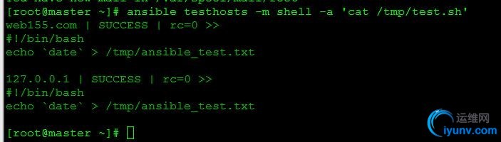

然后,就可以批量执行该脚本了:
ansible  testhosts  -m shell  -a  '/tmp/test.sh'
在客户端,检查一下:
已经创建了/tmp/ansible_test.txt 文件了,并且在ansible_test.txt文件里写入了结果。测试成功。
这里用到了shell模块,它是支持远程执行命令,并且能够使用管道符号:
ansible  testhosts -m shell -a  'cat /etc/passwd | wc -l'

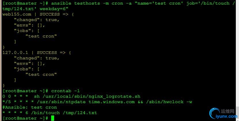

2.4 ansible实现远程任务执行
  利用ansible 的cron 模块,给远程的服务器批量增加任务计划
  ansible  testhosts -m cron  -a "name='test cron' job='/bin/touch  /tmp/124.txt'  weekday=6"
  每个星期天都重新创建一个文件/tmp/124.txt
如果想删除任务计划,则只要增加state=absent,如下图,已经在任务计划里,将刚刚增加的任务删除了:

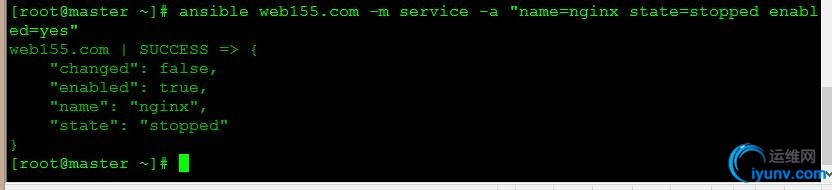

2.5 ansible安装rpm包和管理服务
   安装rpm包,用yum模块,参数name是必须的,还可以加上state,但不是必须的。
         state的状态有state must be one of: running,started,stopped,restarted,reloaded
   管理系统服务,则用到service模块,enabled控制是否和系统一起启动。

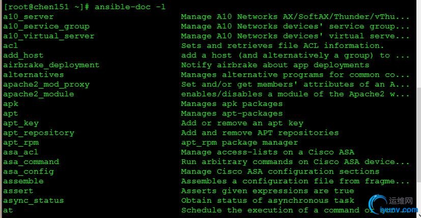

2.6 ansible-doc  -l  查看ansible的模块
  遇到的报错:
# ansible-doc -l
[DEPRECATION WARNING]: docker is kept for backwards compatibility but usage is discouraged. The module documentation details page may explain more about this rationale..
This feature will be removed in
a future release. Deprecation warnings can be disabled by setting deprecation_warnings=False in ansible.cfg.
[ERROR]: unable to parse /usr/lib/python2.6/site-packages/ansible/modules/extras/cloud/misc/rhevm.py
ERROR! module rhevm has a documentation error formatting or is missing documentation
解决方法:
sed -i 's/^#deprecation_warnings = True/deprecation_warnings = False/' /etc/ansible/ansible.cfg
rm -f /usr/lib/python2.6/site-packages/ansible/modules/extras/cloud/misc/rhevm.py
重新执行 ansible-doc -l
也可以单独查看某个模块,例如:
ansible-doc cron
