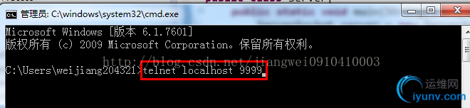

  打开服务之后我们就可以使用telnet命令了,但是我们还需要做的事就是启动我们的server端程序,运行上面的代码:然后在命令行中输入:telnet localhost 9999
  连接9999端口,回车:
  这个内容就是index.html中的内容。这样一个简单的server就开发好了,但是这个和tomcat服务器相比那就是大巫见小巫了,这个server是非常简单的,但是tomcat是非常强大的,这个例子就是展示服务器的工作原理,其中可能涉及到多线程访问的问题,多个应用管理的问题这些都是需要解决的,当然Tomcat都为我们解决了。

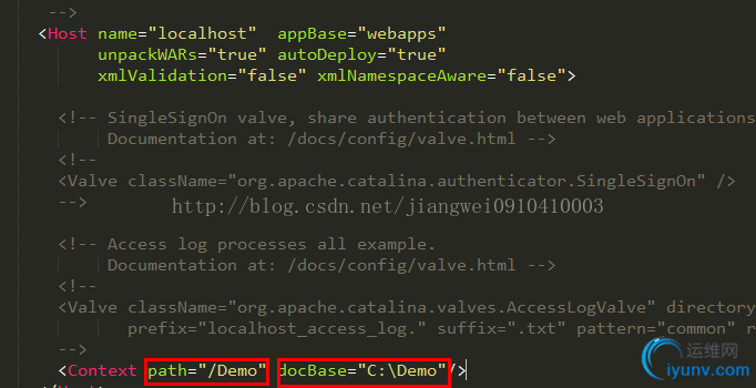

  第一种方法:修改server.xml文件
  进入到tomcat服务器的根目录下,进入conf目录,找到server.xml文件,我们找到Host标签,然后在该标签下面添加如下代码:
<Context path="/Demo" docBase="C:\Demo"/>
  这样就将本地的C盘目录中的Demo应用映射到/Demo,这样外界用户就可以访问我的web应用了。
  注意:修改完server.xml文件之后一定要记得重启tomcat,否则是没有任何效果的
  这种方法的弊端就是每次修改完之后都要重启tomcat服务器,这是一件很蛋疼的事,因为重启tomcat服务器的话会影响当前正在访问的用户,会造成很差的用户体验,所以这种方法不建议使用。

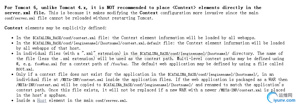

  其实在配置虚拟目录的时候还有其他的一些方法,我们可以查看tomcat的文档:
  http://localhost:8080 进入tomcat首页
  找到Tomcat Documentation->Reference->Configuration->Containers->Context,如果所示:
  从上面的可以看到共有五种方法可以实现虚拟目录的映射,也注意到了,我们讲到的第一种方法,官方文档建议我们不要在使用了,就是图中的第五点,而我们讲到的第二种方法是图中的第三点,至于其他的三种映射方法,这里就不做介绍了,有兴趣的同学可以自己研究一下,个人感觉,没必要掌握那么多种方法,只要有一两种就可以了,搞那么多方法其实也用不到。

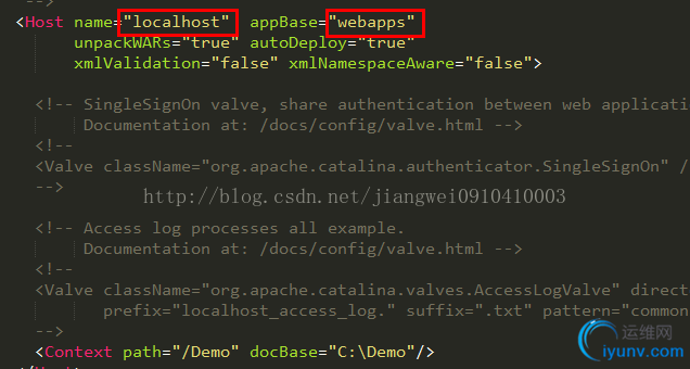

  进入server.xml文件,找到Host节点,当然这里可以有多个Host节点的,因为一个Host节点对应一个主机的,所以我们在添加一个Host主机即可:如图:
  这里name就是主机名,appBase就是该主机下访问的web应用目录。这个就是localhost主机,所以我们将应用放到webapps目录下,就可以访问我们的应用了。
<Host name="www.google.com" appBase="webapps"
<span style="white-space:pre"></span>    upackWARs="true" autoDeploy="true"
<span style="white-space:pre"></span>    xmlValidation="false" xmlNamespaceAware="false">
</Host>

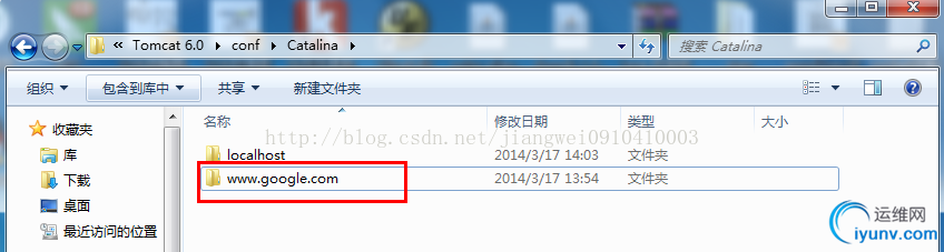

  这样我们就搭建了一个www.google.com主机,该主机访问的web应用目录也是webapps,那么这时候我们重新启动tomcat服务器(因为我们修改了server.xml文件),再次启动服务器的时候,我们到tomcat目录中看到:
  在这里多了一个主机了是:www.google.com,这时候我们需要使用上面讲到的虚拟映射目录的第二种方法,在www.google.com文件夹中新建一个Demo.xml文件,内容还是和上面一样。这时候我们访问:http://www.google.com:8080/Demo/index.html

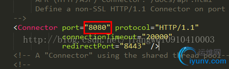

  第一:怎样去除端口呢?我们知道http协议的端口是:80,那么我就只需要将tomcat的默认端口8080改成80即可。那么还得查看server.xml文件:找到如下内容段
  看到了,这里就是描述tomcat的连接端口信息和请求协议。所以在这里我们将8080改成80即可,保存一下,记得要重启服务器。
  这时候我们访问地址:http://www.google.com/Demo/index.html 也可以正常访问了。这样我们就解决了第一个问题。下面来看一下第二个问题:

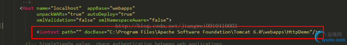

  <1>第一种:修改server.xml,下面的配置要记得放到指定的Host节点下面,只需要将path的属性值设置成空即可:如下:
<Context path="" docBase="C:\Demo"/>
  如图:
  保存文件,重启服务器访问:http://www.google.com/index.html可以正常访问的。

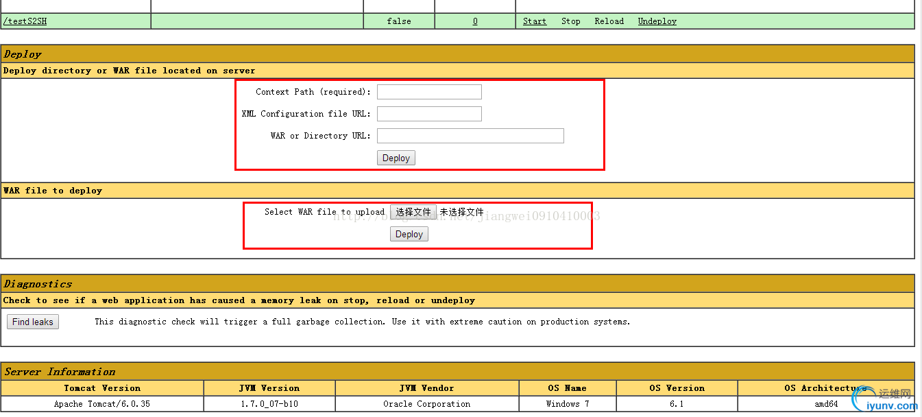

最后我们在来说一下怎么通过远端进行项目的热部署(动态部署)
  所谓热部署就是我们在远端就可以将我们的web应用部署好,其实上面讲到的都是属于静态部署。
  要想搞定热部署,我们需要首先来看一下tomcat的官方文档了:

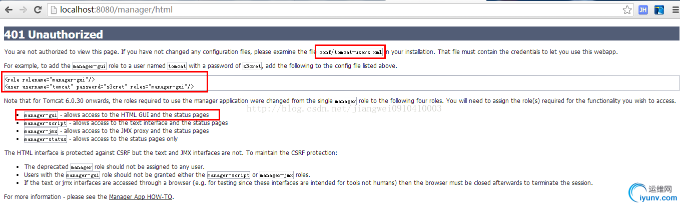

  在左侧栏中我们找到:Tomcat Manager,点击进入,这时候他就会要求我们输入用户名和密码:但是我们根本不知道什么用户名和密码,这时候我们不要着急,我们点击取消,然后他就会跳转到另一个页面:
  在这里我们看到,其实这里面就是叫我们怎么注册一个用户,首先到tomcat服务器根目录下的 conf/tomcat-users.xml文件:
  这里我就按照上面的信息配置了一个用户:用户名为:jiangwei, 密码是:123456
  其实配置很简单的,首先要配置一个角色,这里我们使用manager-gui,从上面的信息可以看到共有四种角色,因为我们是通过html页面来操作的,所以选择manager-gui,这样配置好之后呢。我们再次登录Tomcat Manager平台,输入用户名和密码,就会进入到你所拥有的web应用了:
  这里我们可以看到我们的应用列表,还有应用的状态,同时我们也可以控制应用。设置应用的session的存活时间等。我们在Path一栏中看到的就是我们的应用的虚拟目录了。下 面来看一下怎么部署我们的应用:
  这里我么看到有两种方式部署我们的应用,但是这两种方式都需要一个文件就是应用的war文件,他就是相当于将我们的应用做了压缩处理,可以在Eclipse中直接import的。
  第一种方式是:需要手动配置Context Path,war的路径等信息,这里的ContextPath就是虚拟目录
  第二种方式是:直接选择本地磁盘中的war文件,这时候他的虚拟目录ContextPath其实就是应用的文件名称
  当你配置到之后,点击Deploy,这时候我们就会在应用列表中看到我们的应用了,这时候你到tomcat目录中的webapps下面也会看到这个应用的,其实原理都是很简单的。我们也可以通过静态部署将war文件直接放到webapps目录下,tomcat服务器会自动进行解压成相应的的应用。
